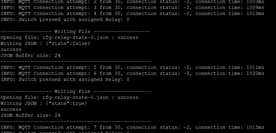

@adrian to jest wersja z debugerem ? Sprawdzałem na sonoff R3 , który właśnie dziś do mnie dotarł i niestety , zaraz po wyłączeniu brokera mogę jeszcze kilka sekund sterować przekaźnikiem, ale chyba jak zaczyna się nieudana próba łączenia koniec sterowania.
jak jest debuger to sprawdzę logi zaraz po wyłączeniu brokera
