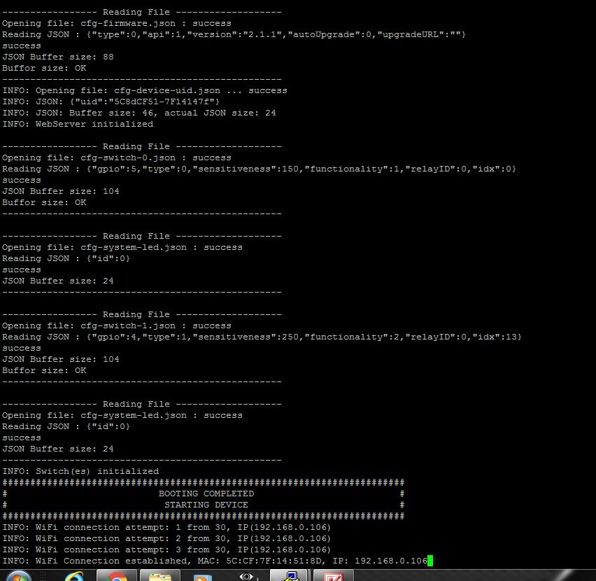

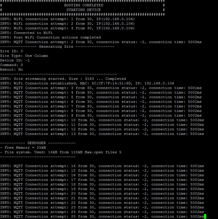

log1
brak połączenia przycisk monostab + systemowy
log 2
nie wiem czy widzisz moduł wszedł w konfig a nie trzymałem dłużej niż 1 sek przycisk

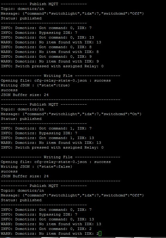

Ostani to log z bistabilnym , w zasadzie nic nie idzie
 bistabil log

Próbuje to zreplikować u siebie i na razie bida
- konfiguracja to jeden przekaźnik
- 2 przyciski: 1 mono, 2 bi - oba sterują tym samym przekaźnikiem
- konfiguracja WiFi -  łączenie się 30,5,5
Uruchamiam AFE z MQTT Brokerem działającym
Wszystko chodzi
Zamykam MQTT Broker
Pojawiają się log z  próbami łączenia do MQTT Brokera
LED miga z częstotliwością ok 1 sek
Ten ostatni screenshot co wkleiłeś
Jak wciskasz przycisk 1 lub 2 - to nic tak?
Ostatni to próby z przyciskiem bistabilnym ( tylko sterowanie przekaźnikiem).
A to co opisałeś dokładnie tak konfiguruję 1 przekaźnik , 1 przycisk mono + system , 1 przycisk bi sterowanie tym samym przekaźnikiem , w ustawieniach brokera brak nazwy hosta samo IP , broker zabezpieczony hasłem.
Dodam że mam tak  samo na sonoff R3 i na nodemcu V3
Dołączył: 13 lat temu
wgram do innego urządzenia jutro - to mojej programistyczne jest jakieś mega odporne
Sonoff R1 wyjęty z pudełka oraz Wemos Mini - działa przycisk / przekaźnik, gdy MQTT Broker jest wyłączony
Wezme jeszcze jeden Sonoff z pudełka nagram filmik, żebyś mógł porównać z tym co ja robię vs Twoja sytuacja
