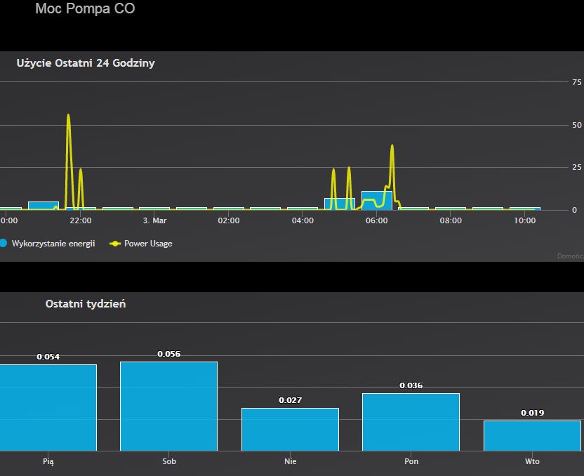

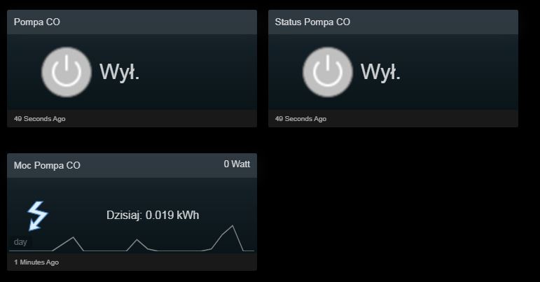

@unky być może wystarczy shelly 1PM ,obciążalność do 16A , masz wyjście , wejście które może sterować wyjściem lub niezależnie wskazywać stan i pomiar zużycia mocy. W domoticz wygląda to tak jak na foto , w OpenHAB pewnie może być podobnie
 shelly 1PM

Przymierzałem się właśnie do tego Shelly. Pytanko dodatkowe - pokazuje on chwilowe zużycie energii/obciążenie czy liczy całkowite zużycie?
Dodane : 03/03/2020 10:14 am
Na oryginalnym sofcie pokazuje chwilowe zużycie i całkowite od momentu  uruchomienia . Z chwilowego możesz sobie robić dobowe , tygodniowe itd
