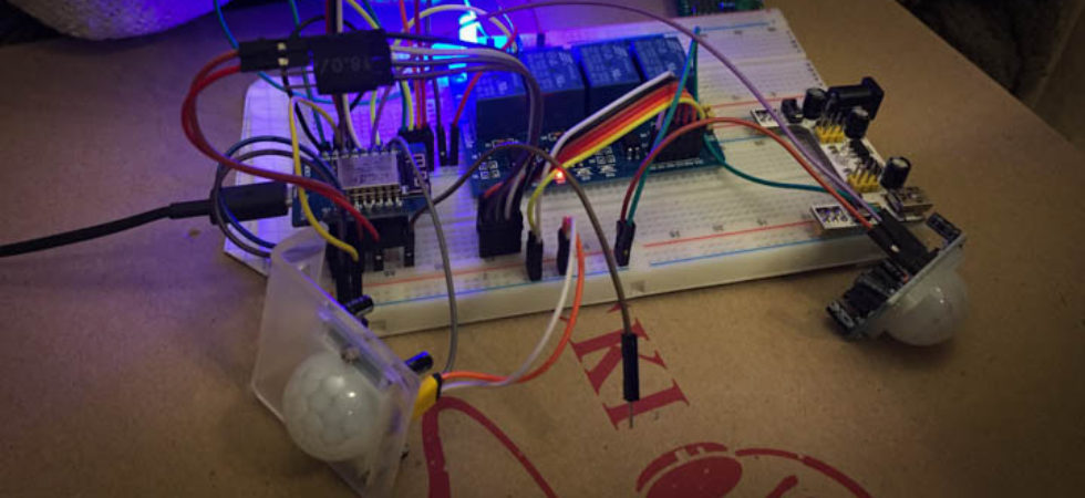

Do Sonoff'a BAsic podepniesz do 3 PIR - masz tam 3 dostępne GPIO1,3,14, ale firmware jest tak napisany, że obsługuje więcej PIR, Przekaźników - to umożliwia skonstruowanie własnego urządzenia jak taką pokrakę na tym zdjęciu 🙂
