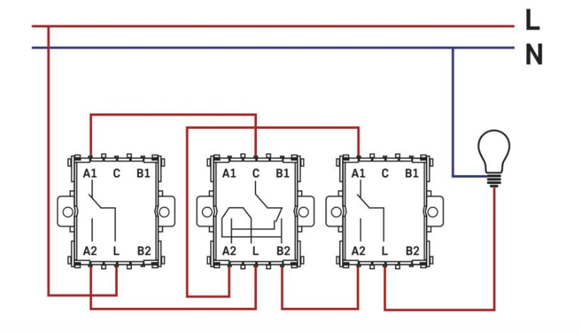

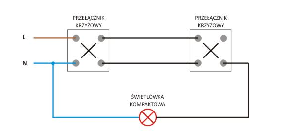

Zakupiłem włączniki Sonoffa m5 i tx3 i szukam schematu krzyżowego do podłączenia. Widziałem schematy podłączenia schodowego ale jestem trochę lewy z elektryki i wole się dopytać niż ma się coś złego podziać . Dziękuje z góry za wszystkie pomocne odpowiedzi 😉

nie bardzo wiem o co pytasz. Krzyżowy schemat połaczenia dotyczy wyłącznie przełączników. Krzyżowe to przełaczniki z dwiema parami styków przełączających, a stosuje się w instalacjach głównie oświetleniowych, gdzie jest więcej przełączników na tej samej lini. Przy dwóch można zastosować schodowy.
To co posiadasz to gotowe moduły, nie przełączniki. Na wyjściu masz napięcie załączane przez przkażniki. Jeśli chcesz zastosowawać więcej przełączników do jednego oświetlenia to wspomniane oświetlenie podłączasz tylko do jednego "przełącznika", pozostałe spinasz w aplikacji by razem pracowały jako jeden układ. Jeden podaje zasilanie, pozostałe pracują jako zdalne włączniki.
