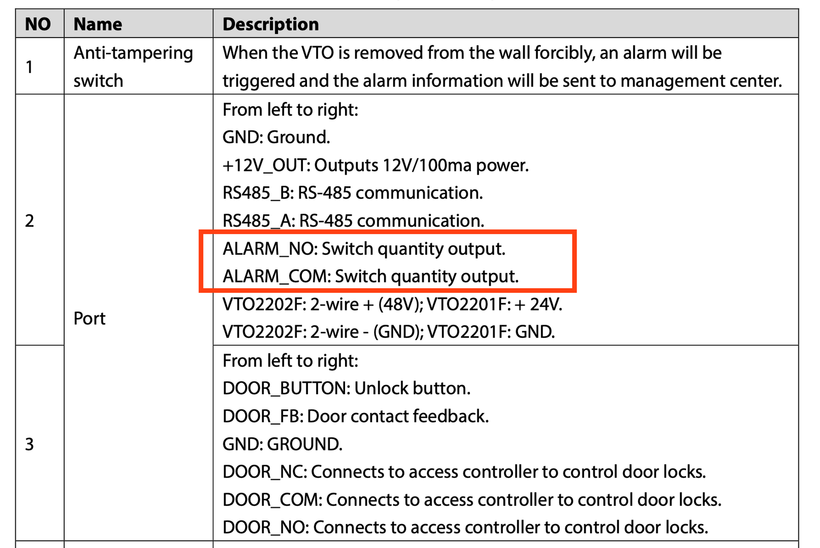

Ostatni vodeodomofon - stacja bramowa DHI- VTO2202.
Zrzut ekranu 2024 08 22 o 12.41.20
nie pamietam jak z drugim przekaźnikiem, na ekranie są dwa przyciski. Jak wrócę z urlopu to mogę to spawdzic.
Zrzut ekranu 2024 08 22 o 12.48.33
tu jest fragment instrukcji ad. wyjść
