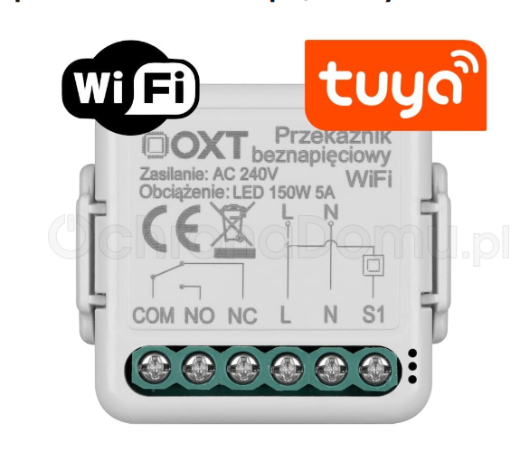

1. Tutaj mnie zastanawia, po co przełącznik podłączony jest pod przewód fazowy? Nie rozumiem również po co jest styk normalnie zamknięty oraz normalnie otwarty?
po co przewód fazowy? Jakoś moduł musi być zasilany. Ten zasilany jest z sieci 230V.
NO, NC to normalne oznaczenia styków przekaźnika, na piktogramie masz zaznaczone, które styki są zwarte w spoczynku. Moduł zmienia stan na komendę, tu powinien być ustawiony jako bi-stabilny, czyli impuls zmienia stan raz 0, raz 1. Ty powinieneś dobrać przekaźnik dostosowany do bram np. garage door module.

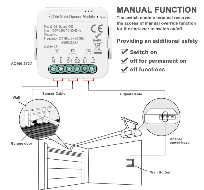

obraz
2. To wygląda trochę lepiej. Czy jak podłącze przełącznik dzwonkowy pod S1-S2, N-L zasilanie i L1-L2 signal cable do bramy jako zworka to powinno być ok?
L1-L2 to sterowanie, które tak jak na schemacie łączysz równolegle z przyciskiem i sterownikiem bramy. Moduł pracuje w trybie mono-stabilnym. Tu nie możesz podać napięcia!
S1-S2 to styki do podłączenia kontaktronu sygnalizującego otwartą bramę.
