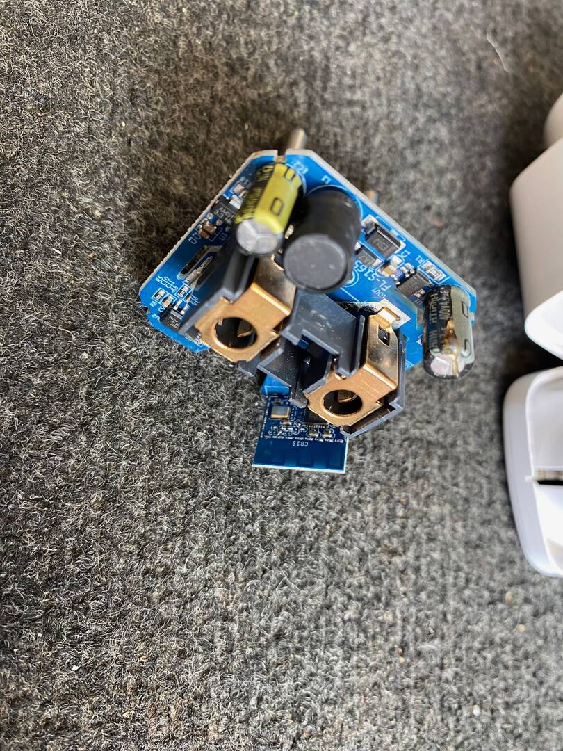

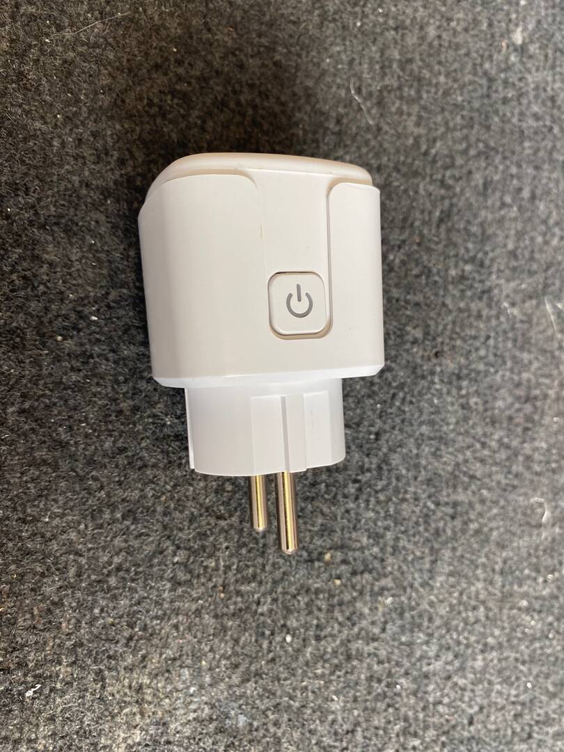

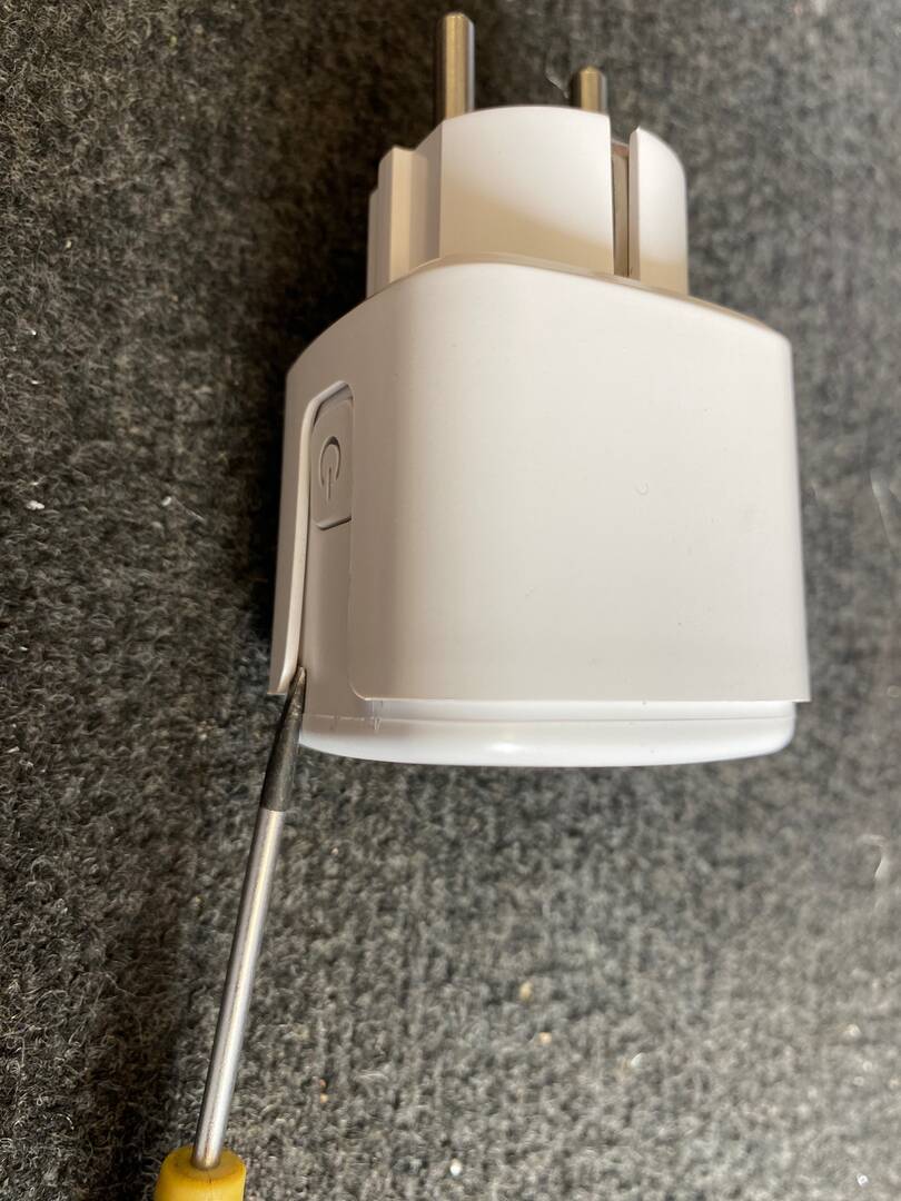

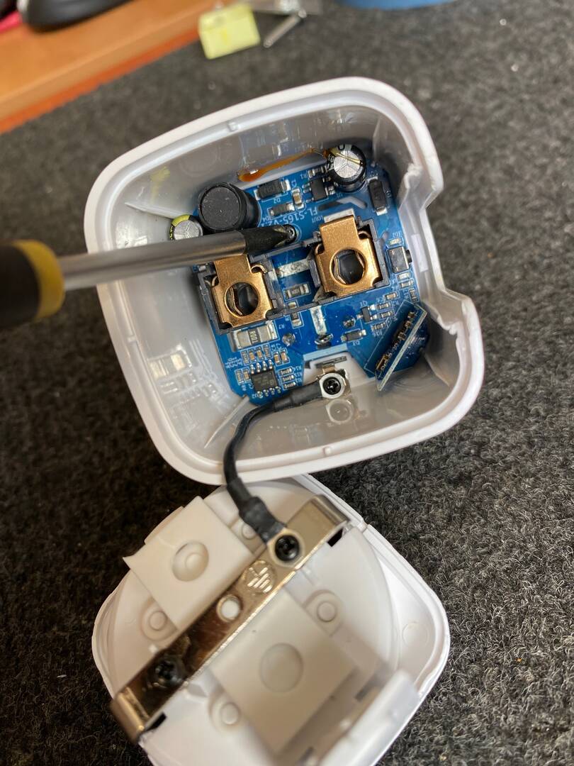

Cześć,
podobnych informacji na temat takich i podobnych gniazd jest w necie dużo, ja trochę uporządkuję. W domu mam 3 gniazda z pomiarem przeprogramowane, działają. Nieco wysiłku musiałem włożyć by się do nich dobrać i podłączyć pod programator. Ostatnio kolega mi oddał inne gniazdo - nie wpópracuje mu z app Tuya. Gniazda są tanie ze względu na zastosowany chip. Cena - poniżej 30 zł z Ali.
IMG 2581
IMG 2584
IMG 2585
IMG 2586
IMG 2587
IMG 2588
IMG 2591

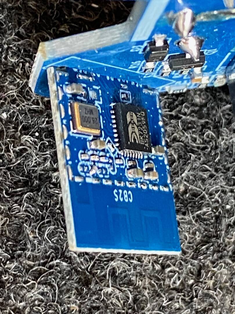

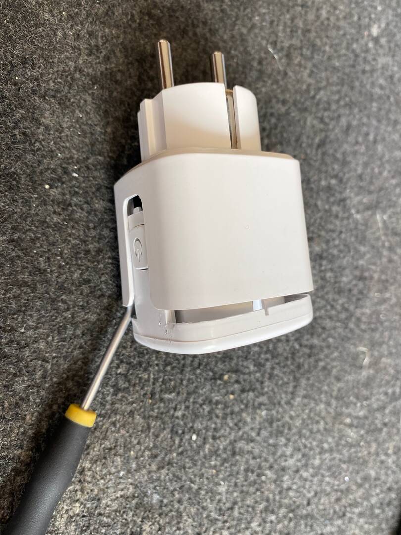

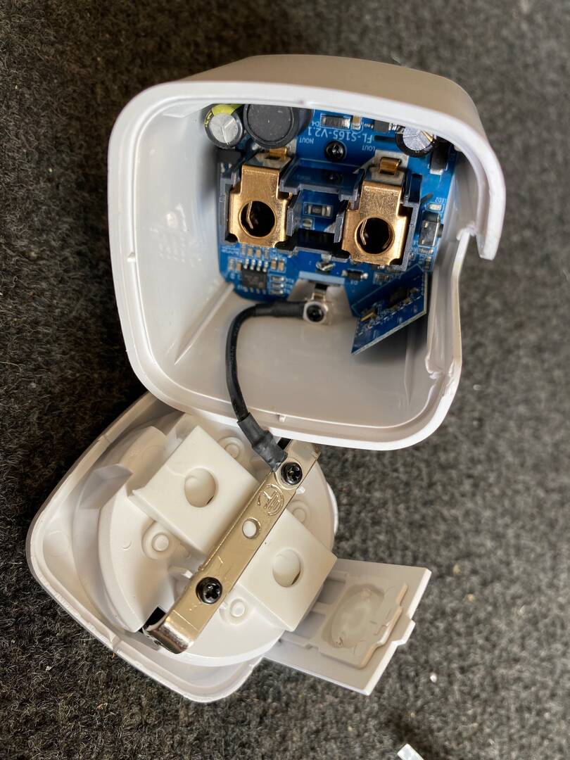

Rozebrałem gniazdko - łatwo się otwiera - sterowany przez BK7231. Zajrzałem na projekt OpenBK, pobrałem, zaprogramowałem i zadziałało. Jednak to mi zupełnie nie odpowiadało.

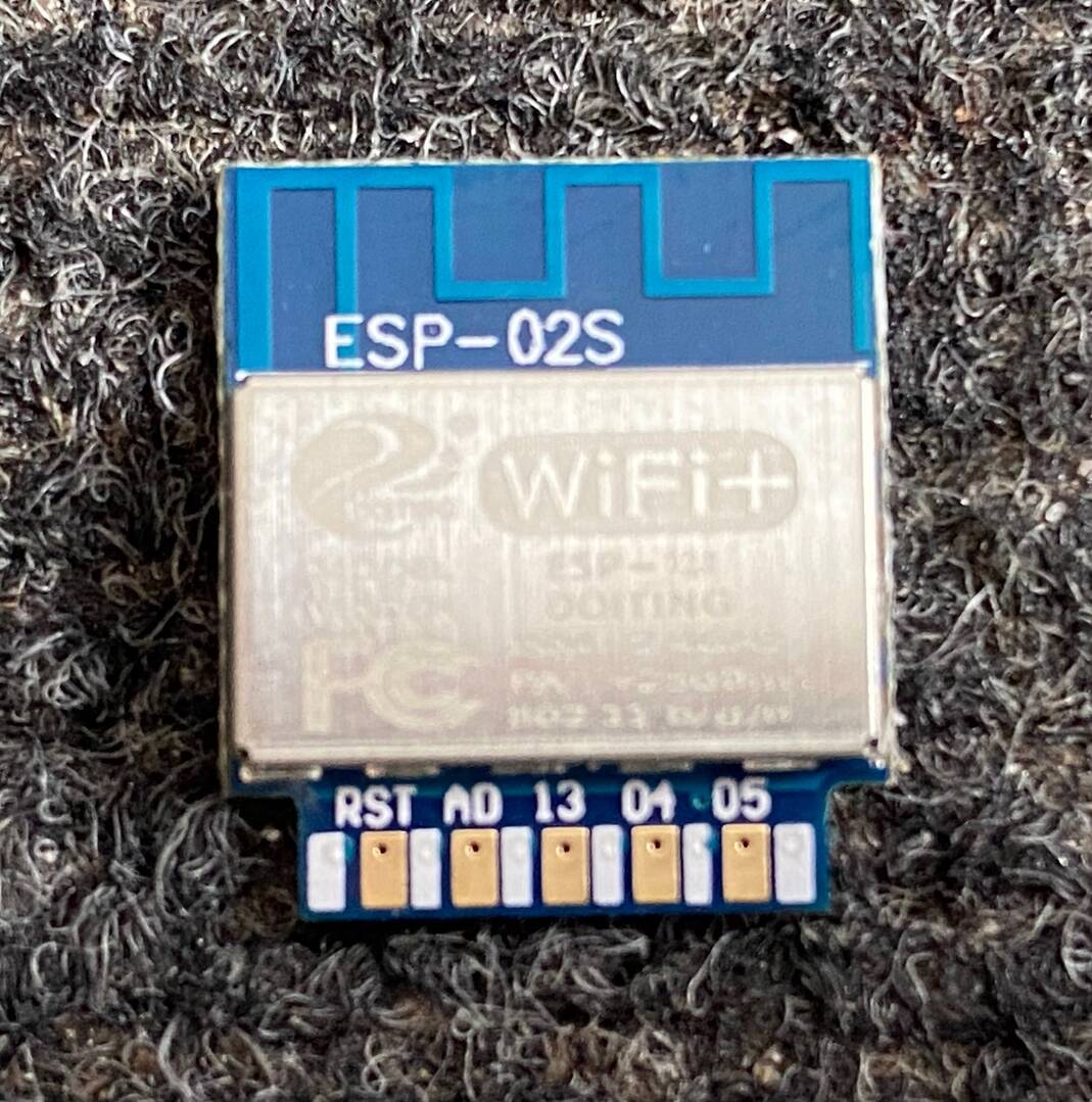

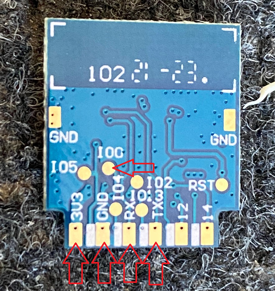

Zamówiłem kilka płytek ESP-02S  - 38 zł/5 szt. Płytka pasuje w miejsce oryginalnej z BK7231.
IMG 2594
IMG 2595
piny mamy dobrze opisane. Wrzucam przykładowe oprogramowanie - Tamota na początek.
{"NAME":"Plug","GPIO":[1,32,1,1,2720,2656,1,1,2624,320,224,1,1,1],"FLAG":0,"BASE":18}
