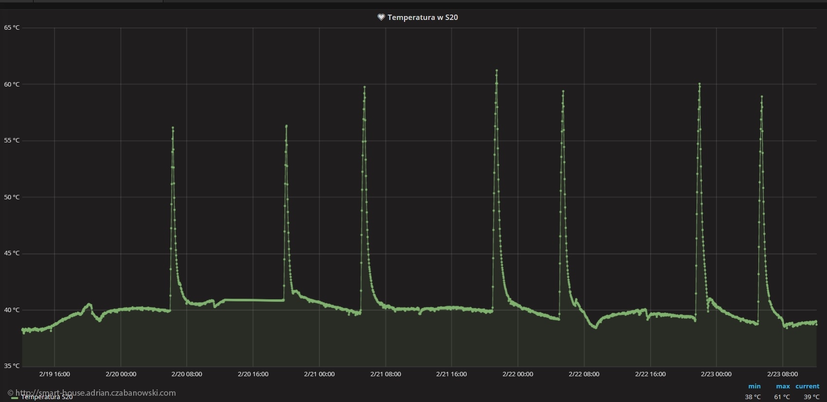

@adamdudek tutaj @isom ma 100% rację. Te konstrukcje nie są pod takie obciążenia  mimo, że wg notatki producenta powinno dźwignąć.  Tutaj wykres mojego sonoff, który uruchamiał 1.5kW - jego temperatura szybko skakała do 60st, a po jakiś 3 miesiącach poszedł z dymem.

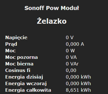

@edass to autor musi się wypowiedzieć  , ale pomysł całkiem Ok tylko sonoff musi mieć na stałe podłączony jakiś odbiornik żeby wartość napięcia była inna niż zero
