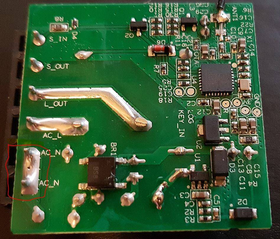

@kiniudonpedro w sonoff mini zaciski N są fabrycznie zwarte , więc po co zwierać oba do szybkozłączki ?

Przy obciążeniu żarówką (zwłaszcza LED) to bez znaczenia , ale przy większym prądzie po co "nagrzewać" jeszcze to połączenie ( już wystarczająco się będą grzały te cynowe fazowe połączenia do przekaźnika ), szybkozłączka pewniejsza. Właśnie w tym miejscu wypalił się mój Sonoff POW2 przy stałym obciążeniu 10A ładowarki EV....

@pawell32 , też tak myślałem ,że skoro sonoff jest 16A , to obciżenie 10A spokojnie wytrzymie , a tu rano samochód nienaładowany , w garażu smród spalenizną , w sonoffie dokładnie na połączeniu N w tym miejscu dziura. Obojętnie co by nie było czy styki , czy samo o miejsce na pewno się o w tym miejscu spaliło ,a spaliło się dlatego bo płynął tam prąd 10A. Połączenia z drutu miedzianego 2,5mm2. kable nigdy nawet ciepłe nie były.
Prawie identycznie jak tu: https://community.home-assistant.io/t/warning-sonoff-pow-r1-burned/271831

Bardzo dziękuję za pomoc! Rzeczywiście styki są zwarte na płytce.
W końcu podłączyłem jeden przewód do zera i działa jak złoto! 🙂 Co prawda ciężko było to wszystko upchnąć do puszki, ale jakoś się udało. A przy okazji się trochę podszkoliłem.
