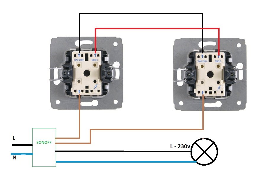

@eathan teoretycznie tak, ale praktycznie możesz mieć problem. Wszystko zależy, czy masz już zrobioną instalację lub instalację tak zrobioną, że masz jedno miejsce gdzie krosują się kable
  • 230v
  • kabel do obu przełączników ściennych
  • kable idące do żarówki
i jeśli tak to kolejne pytanie czy upchniesz tam takiego sonoffa
tutaj jest schemat, żeby zobrazować Ci jak musisz podłączyć.

Czy ja dobrze rozumiem, że te 2 brązowe przewody które idą do przełączników podłączamy do GPIO14 i GND w Sonoff?
Dodane : 29/01/2018 3:53 pm
tak, brązowy do GPIO + GND
tak patrzę jeszcze na ten schemat co narysowałem i niebieski nie powinien obchodzić sonoffa tylko do sonoffa i z Sonoffa do żarówki oba: czarny (L) i niebieski (N) , tak też można, ale w sumie bezsensu tak kombinować - nie wiem co mnie tak natchnęło
Dodane : 29/01/2018 11:27 pm

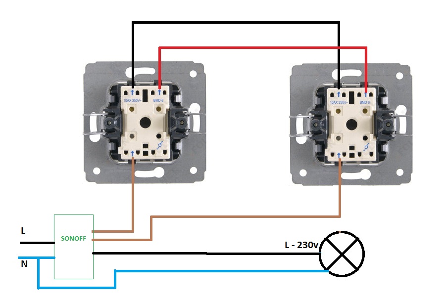

Ok, teraz mogę oficjalnie potwierdzić, że rozwiązanie zaproponowane przez adrian działa poprawnie.
Przy okazji dziękuję Adrian za info o tym dodatkowym kablu. Na wszelki wypadek pociągnąłem dwie dodatkowe żyły. Przy podłączeniu okazało się, że przydały się obie (zasilanie było w drugiej puszce, które nie mogłem wymienić).
Dla zainteresowanych dodaję też poprawiony schemat Adriana.
sonoff w schodowym
Dodane : 08/03/2018 6:59 pm
