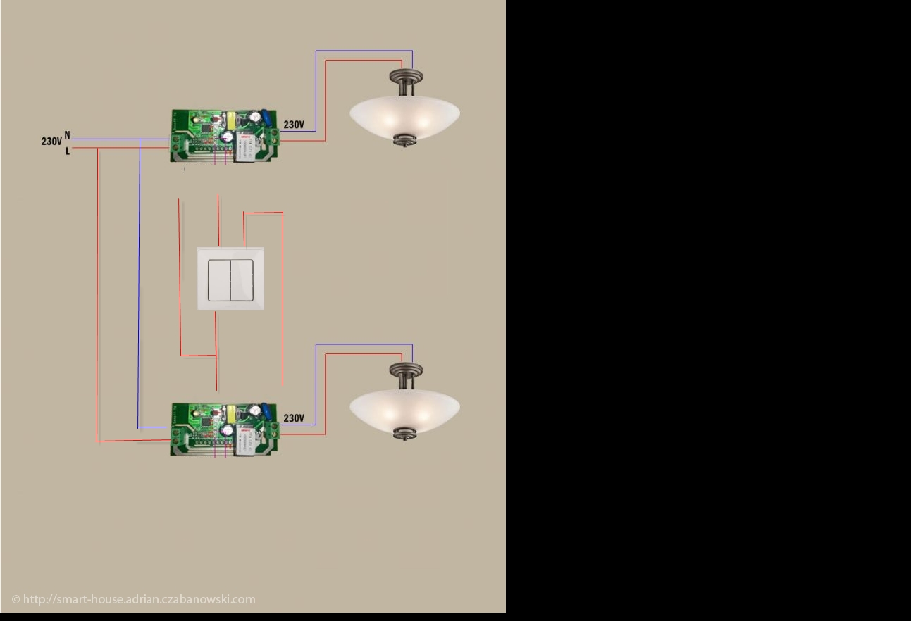

Nie wiem czy dobrze kombinowałem ale chciałem coś mniej więcej takiego osiągnąć tylko czy ma to sens i czy da się podłączyć do sonoffa? Czy znacie inne rozwiązanie spełniające założenia?
30122017 100637
Obrazek wzięty z artykułu, zmodyfikowany na potrzeby przedstawienia założeń.
Dodane : 30/12/2017 10:07 am
aaaa ale tutaj masz podwójny włącznik, czyli dwa niezależne przyciski.
Ktoś tutaj na forum podłączył 2 sonoffy w taki sposób z tego co pamiętam @booster nie Ty? poszperam,. może odnajdę tego posta.
