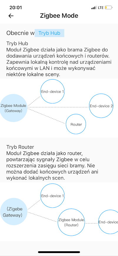

@isom Doczytałem, że od wersji 2.2.0 możliwe jest skonfigurowanie chipa Zigbee (tj. EFR32MG21) jako koordynatora lub routera .
 Kliknij „Ustawienia urządzenia – Funkcje sterownika – Tryb Zigbee” w aplikacji, aby włączyć tryb routera Zigbee. Po przełączeniu na router Zigbee należy połączyć go z innymi bramkami.

Może być routerem bez zmiany oprogramowania, jest taka możliwość w najnowszym oryginalnym oprogramowaniu
Screenshot z konfiguracji przez aplikację.

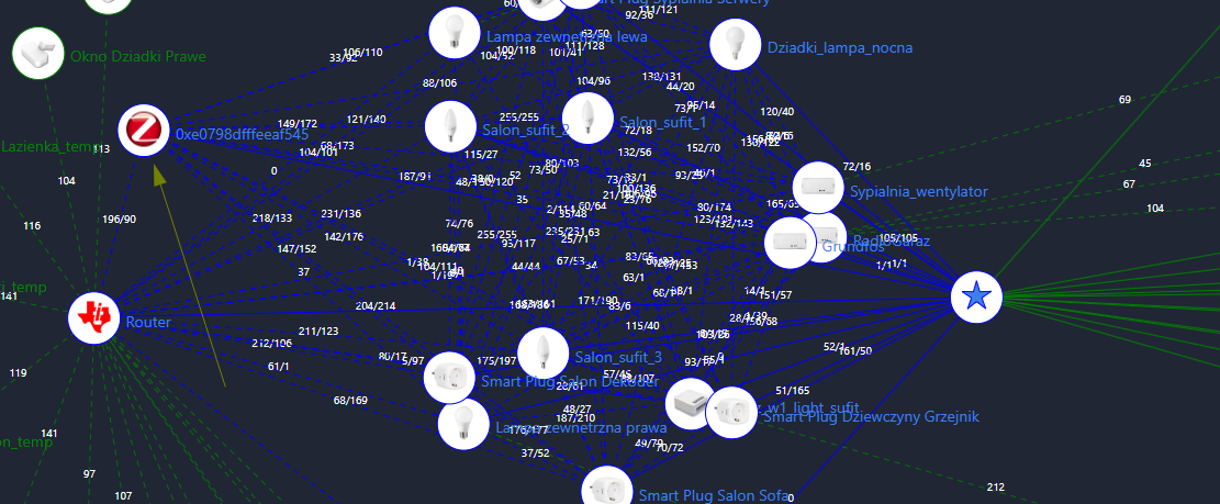

nspanel
nspan
Dodane : 09/01/2024 9:09 pm
@mariusz-2 i co udało się ? bo widzę niezłe spaghetti 😶 miło było spotkać się ponownie 😛

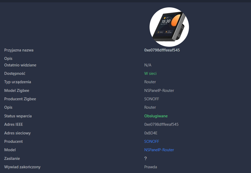

@adrian Tak , po przełączeniu w tryb "router" dało się sparować z bramą zigbee w HA, pojawił się w sieci jako router, i urządzenie obsługiwane (wymagane podniesienie  zigbee2mqtt do 1.35.1).

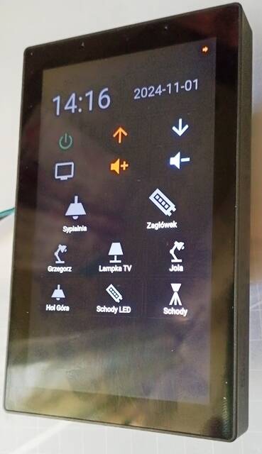

Korzystając z uprzejmości naszego @adrian , stałem się posiadaczem dwóch nowych wersji NSPanel Pro 120.
"Hackowanie" tego modelu to czysta przyjemność i nie trzeba nawet dodawać urządzenia do chmury producenta.
Jednym słowem nie tracisz możliwości aktualizacji softu bo nie trzeba uruchamiać trybu dewelopera.
Pierwszy zrobiłem do sypialni, jest dość skromnie, ale żona zadowolona z obsługi TV bez sięgania po pilota
1730466981941

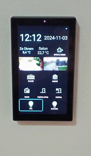

 Drugi już zastąpił pierwszą wersję (NSPanel z przyciskami i ESP32) i zamontowałem go w holu.
1730644282691
 Bardzo Dziękuję szefu  :))
Montaż w zwykłej puszcze fi 60 jest możliwy po drobnych modyfikacjach ( wiertarka z wiertłem do metalu), nie chciałem robić dodatkowych dziur w ścianie.
Dodane : 03/11/2024 3:56 pm
