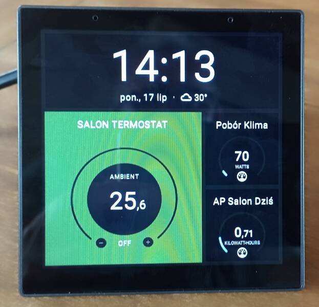

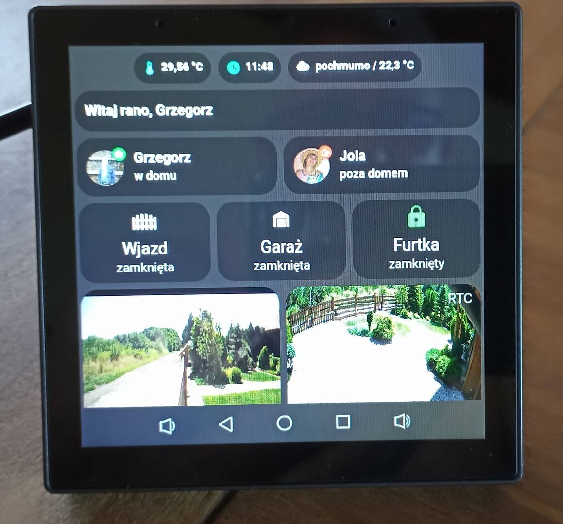

Nowy, albo jak kto woli ostatni wypust Sonoff w wersji z wyświetlaczem, ma na pokładzie Androida i daje się dość łatwo okiełznać. Dzięki temu może się przydać posiadaczom Domoticz, HA, czy OH. Dotyk czasem robi kaprysy i trzeba się z nim oswoić, ale daje radę.
Niebawem postaram się nagrać jakiś materiał, jak przejąć nad nim kontrolę
pan nieb
1689674835487
pan ziel
 Jak widać dowolna kombinacja interfejsu, tj kolory rozkład, więcej pokaże w materiale wideo.

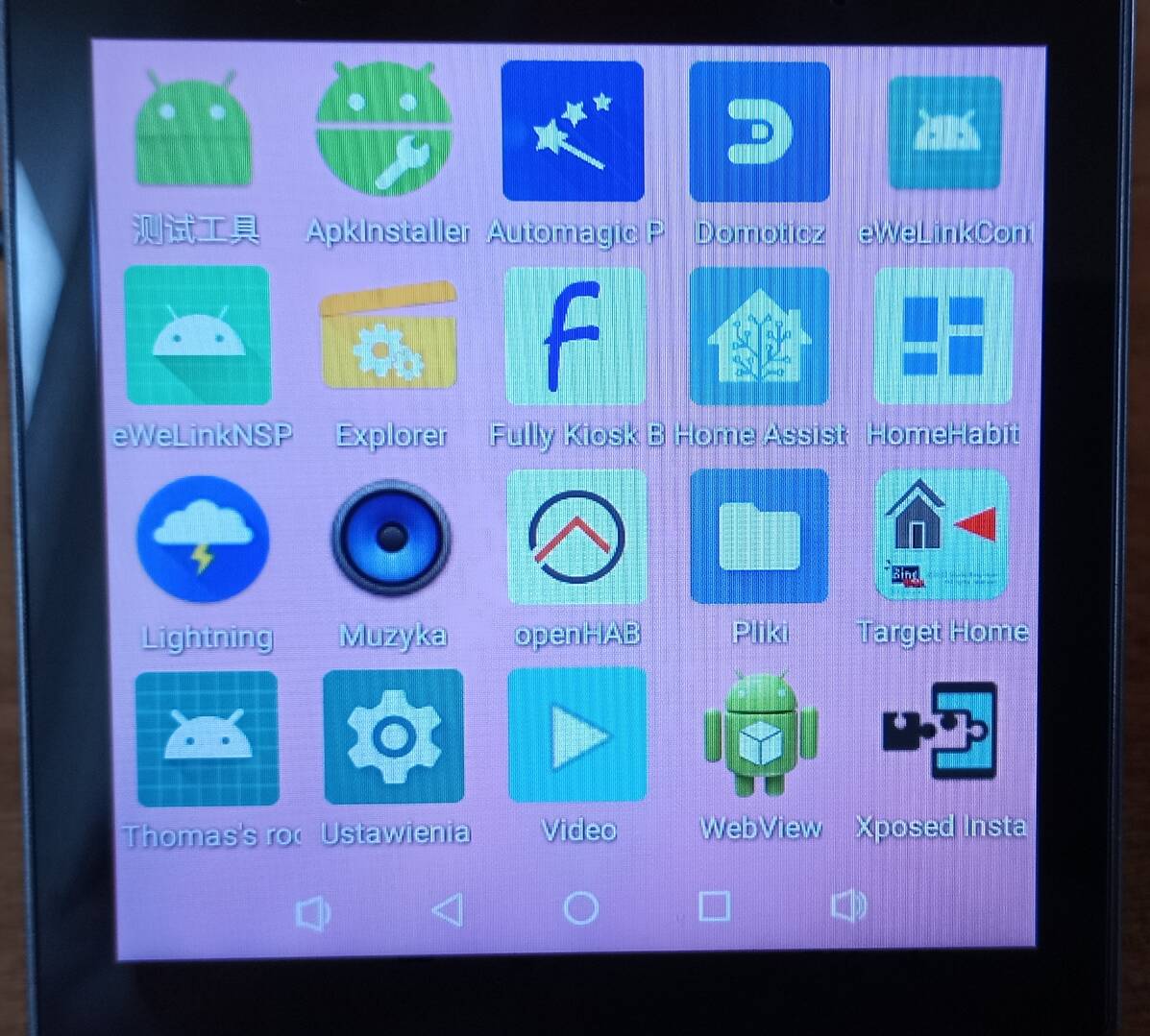

@adrian RTSP z Audio nie ćwiczyłem, ale pewnie się da, same kamery śmigają całkiem ok, czujnik zbliżeniowy jest trochę do bani, kiepski zasięg i czułość, ale ekran da się wybudzić, więc można skorzystać z zewnętrznej czujki. Rozdzielczość 480 x 480 przy 4 calach daje radę, zresztą zobacz poniżej
Ustawienia samego ekranu to już indywidualna sprawa i zależy jakiej apki chcesz użyć , przy OH masz do wyboru mobilną apkę z obsługą HABPanel lub przeglądarkę

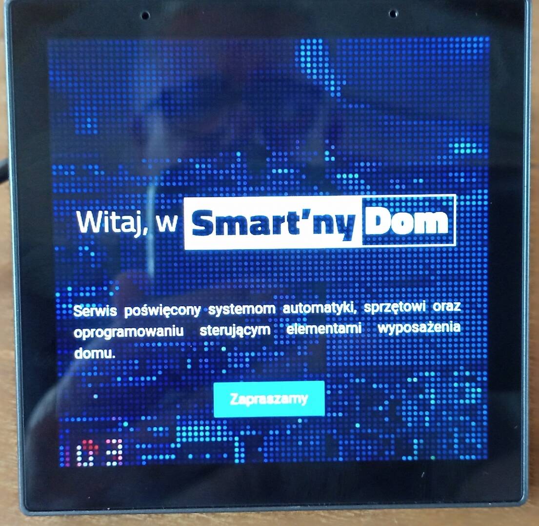

@adrian sprawdzałem jak będzie śmigać przeglądarka i ten "Koleś" się wpakował, a że całkiem sensownie gadał, to go nagrałem.
Co do wybudzania z zewnętrznych rzeczy, bo to nie tylko PIR, podejrzewam, że chcesz przycisk domofonu do tego wykorzystać, mam dobrą wiadomość, wybudzanie działa niezależnie od tego wbudowanego czujnika i to o 100% lepiej. Możesz wybudzić po mqtt z dowolnego urządzenia. Co ciekawe ten ekran ma własnego brokera,  wykorzystywany jest do komunikacji między ekranem a zigbee,więc jak się z nim dogadasz to możesz znacznie więcej. Na poziome np AFE pewnie będziesz umiał opublikować na topic ustawiany w samym ekranie polecenie wybudzenia, a jak nie to możesz to zrobić w regułach OH. Poniżej mała próbka, wybudzenia ekranu i uruchomienia radia z przycisków podłączonych do ESP32
Polecam zapoznać się z apką https://wallpanel.app/ , uruchomisz prawie dowolny URL , czyli np swój HABPanel, a resztę doczytasz 🙂

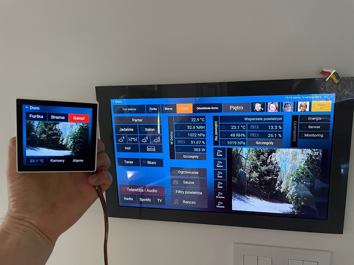

Udało mi się przerobić Sonoff NSPanel Pro na wersję do mojej automatyki na openHAB z habPanelem działającym w trybie kiosku.
Na zdjęciu mój regularny panel i Sonoff NSPanel Pro, który wyląduje w przy drzwiach wyjściowych
Teraz jeszcze montaż na ścianie.
Dzięki @isom za inspirację 😎

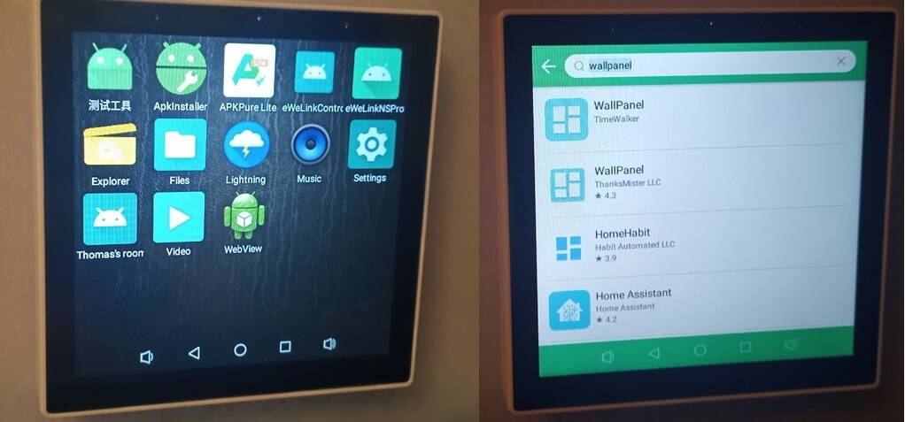

@adrian "Biały" z paczkomatu już gada ze mną po ludzku
1692303028295
 Zmieniłem tylko tło żeby wyraźniej było ( oczy już nie te :)) I zainstalowałem apkę APKPure Litle , jak widać pobieranie i instalacja aplikacji jest banalna. Co do Twojego habPanel, jak uruchamiasz go wpisując url w FKB, to bez problemu uruchomisz to w WallPanel, a tam wybudzanie można zrobić np z czujnika w tym przedpokoju i lub z domofonu.  Polecam

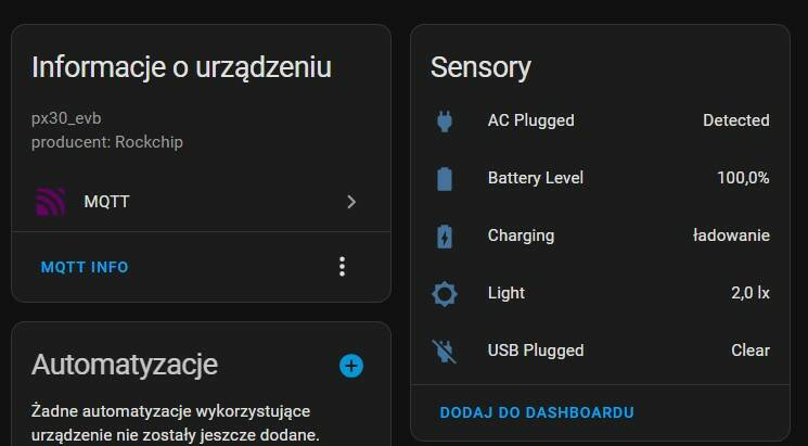

@adrian jak połączysz ten panel z brokerem powinieneś zobaczyć coś podobnego w OH
Zrzut ekranu 2023 08 18 230306
 To oczywiście za pośrednictwem WallPanel

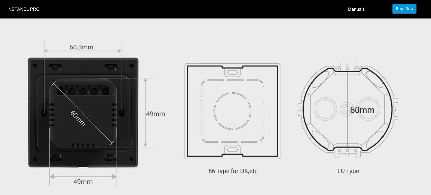

Czy ten panel pasuje do każdej puszki?
Pawel
Dodane : 11/09/2023 11:56 am
Dodane przez: @pafcio
Wymiary są na foto
 Moim zdaniem wejdzie do każdej fi 60 , do takich jakie mam w domu ( puszki do suchej zabudowy) wchodzi bez problemu.
