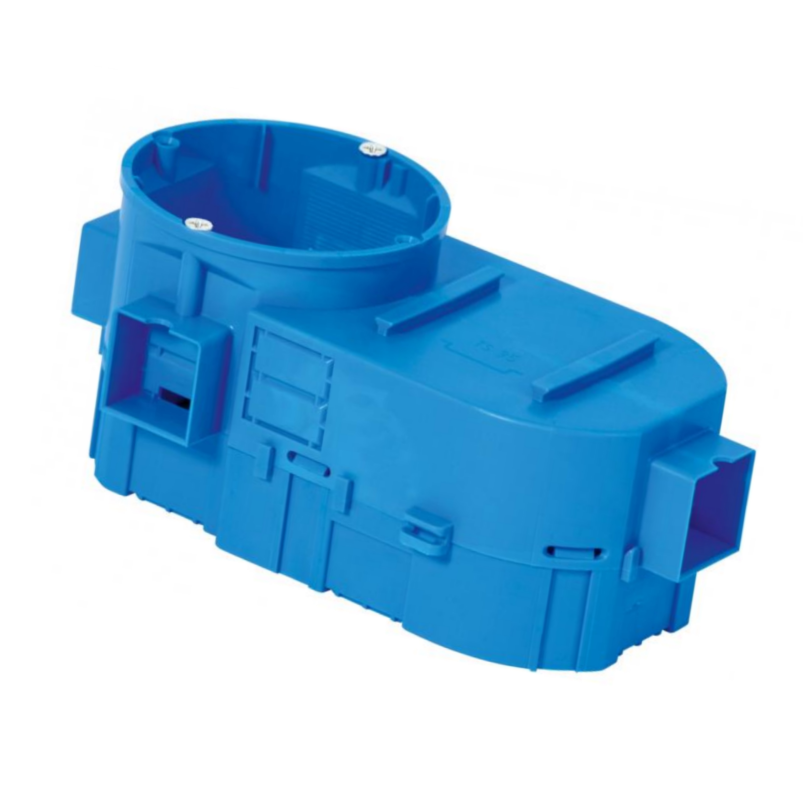

Potrzebuję połączyć kilka puszek kieszeniowych w szereg. Niestety produkty kieszeniowe dające się łączyć w szereg, nie dają możliwości montażu w suchej zabudowie
Jak to z Waszej strony wyglądało? Jak sobie z tym poradziliście?
W załączniku przykład takowej puszki. Posiada ona zaczep na szynę TH35 co w zamierzeniu producenta ma służyć do wzmocnienia w przypadku montażu podtynkowego

Hej, pytanie na forum budowlane 😀 generalnie nie montowałem puszek kieszeniowych w zabudowie gk, ale montowałem zwykłe (nie przeznaczone do montażu w płytach gk)... Na twoim miejscu zrobiłbym tak, że skręciłbym lub skleił ze sobą 3-4 płyty na grubość w miejscu gdzie będziesz te puszki montował, tak aby powstało coś w rodzaju litego kawałka ściany. Następnie wybrał otwory pod te puszki i na jakiś klej gispowy je tam osadził. Ostatnia wierzchnia warstwa płyty może mieć jedynie standardowy otwór pod puszkę, co nie będzie wymagało specjalnego wykończenia. Gdybyś jednak musiał zrobić większą dziurę, to po prostu gładzią szpachlową do spoinowania najlepiej z siatką lub fizeliną wykończył tę ostatnią widoczną wartwę ściany. Zalezy na jakim etapie jesteś. Jeśli ścianka dopiero powstaje, to pikuś, gorzej jak jest już pomalowana, bo wówczas trudniej to będzie zrobić i będzie wymagało częściowego "zniszczenia" ściany...
Opcja druga, to użycie pianki montażowej zamiast gipsu, może łatwiej, ale jest ryzyko, że coś wypchnie, zniekształci i będzie to mniej stabilne.
