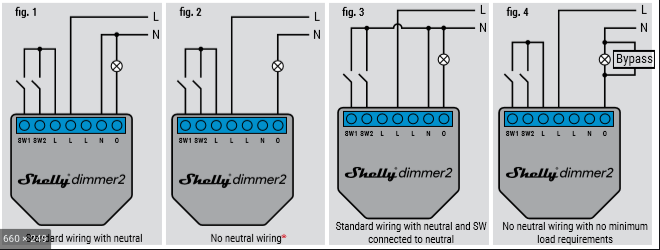

@kip wersja 2 pozwala podłączyć do trzech żył i do dwóch czyli bez N w puszce
 dim

Mam jeszcze jedno pytanie odnośnie tego urządzenia. Mam zamontowany reflektor przed domem, jest on sterowany sonofem basic. podpięty jest z pominięciem jakiegokolwiek fizycznego włącznika. Za pomocą HA włącza się kiedy brama się otwiera i po dwóch minutach gaśnie. Chciałbym tak to zrobić żeby np reflektor w nocy świecił np z mocą 20% a gdy dostanie informację że brama oświetleniowa się otwiera zwiększy moc do 100% i po 2 minutach wróci do 20%. W którym miejscu zamontować ściemniacz. Aktualnie jest tak 230V -> sonoff basic -> reflektor
Dodane : 21/11/2020 10:03 pm
@kip w twoim przypadku wystarczył by ten sonoff D1 jeżeli umiesz go zintegrować z HA , co by to nie było to zastępujesz sonoff basic tym modułem . Przy Shelly będziesz miał w HA włącznik jak w sonoff i suwak do zmian natężenia oświetlenia . Resztę czyli kiedy i jak ma świecić zrobisz w automatyzacji HA
Dodane : 21/11/2020 11:02 pm

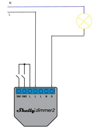

Mógłby mi ktoś podpowiedzieć jak podłączyć żarówkę do schelly dimmer 2 bez włącznika. Dwa kable od żarówki, dwa kable zasilania.
 Zrzut ekranu 2020 11 27 o 17.30.19
Dodane : 27/11/2020 6:30 pm
Oba niebieskie pod zacisk N drugi od żarówki do O a drugi od zasilania do L . Ważne jest tylko żeby wtyczka była z bolcem i żeby faza nie trafiła na niebieski . Jak masz prawidłowo podłączone gniazdka w ścianie to wtyczka z bolcem zapewni , że zawsze faza będzie na brązowym lub czarnym ( zależy od kabla)
Dodane : 27/11/2020 6:47 pm

@isom Nie jestem pewien tego gniazdka, stara instalacja. Jest możliwość sprwdzenia czy rzeczywiście faza jest na brązowym kablu ?
Dodane : 27/11/2020 6:51 pm
To jakaś kontrolka faz ( wkrętak z neonówką ) do ręki , nie ryzykuj bez tego bo szkoda modułu
Dodane : 27/11/2020 7:04 pm
