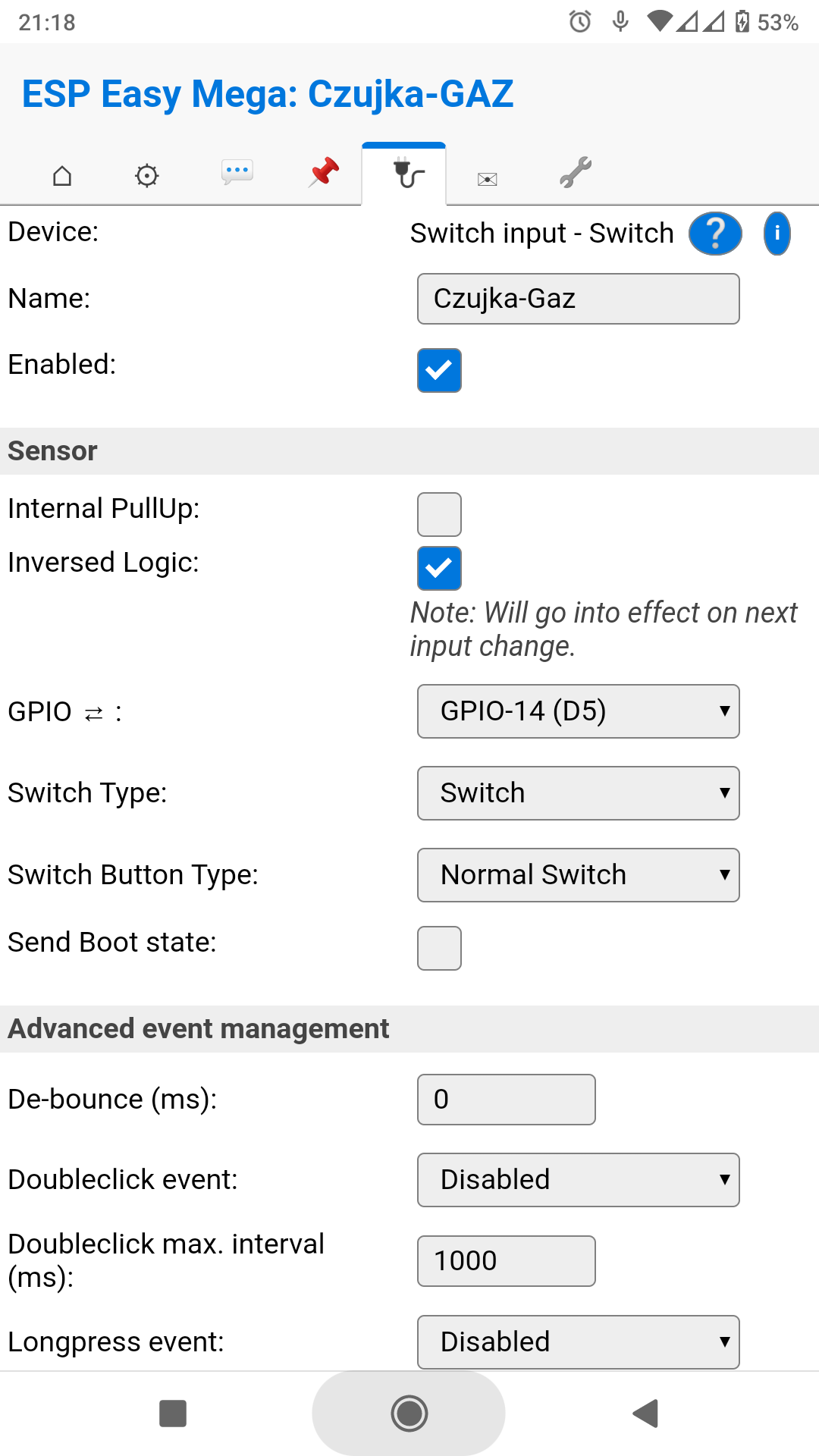

Zmieniłem soft w czujce na espeasy żeby podpiąć multiplekser analogowy no i to działa ale mam pytanie odnośnie wejść cyfrowych bo nic w nich nie kręciłem i wszystko jest odwrotnie bo sygnał z czujek na D0 podpięty do wemos daje stan on a dusk sensor wcześniej dawał cały czas stan na on a teraz jest na off. Zrobiłem odwróconą logikę i moze jest ok ale teraz zmiany na czujkach gaz i czad raz działają raz nie. W domoticz mam czujnik typu smoke detector.
 Screenshot 20200606 211849 Chrome
Dodane : 06/06/2020 8:14 pm
@wojtek_gtx wszystko jest prawidłowo , muisz dostosować ustawienia w espeasy do tego co wystawiają twoje czujniki czyli np włączyć wewnętrzny pullup
