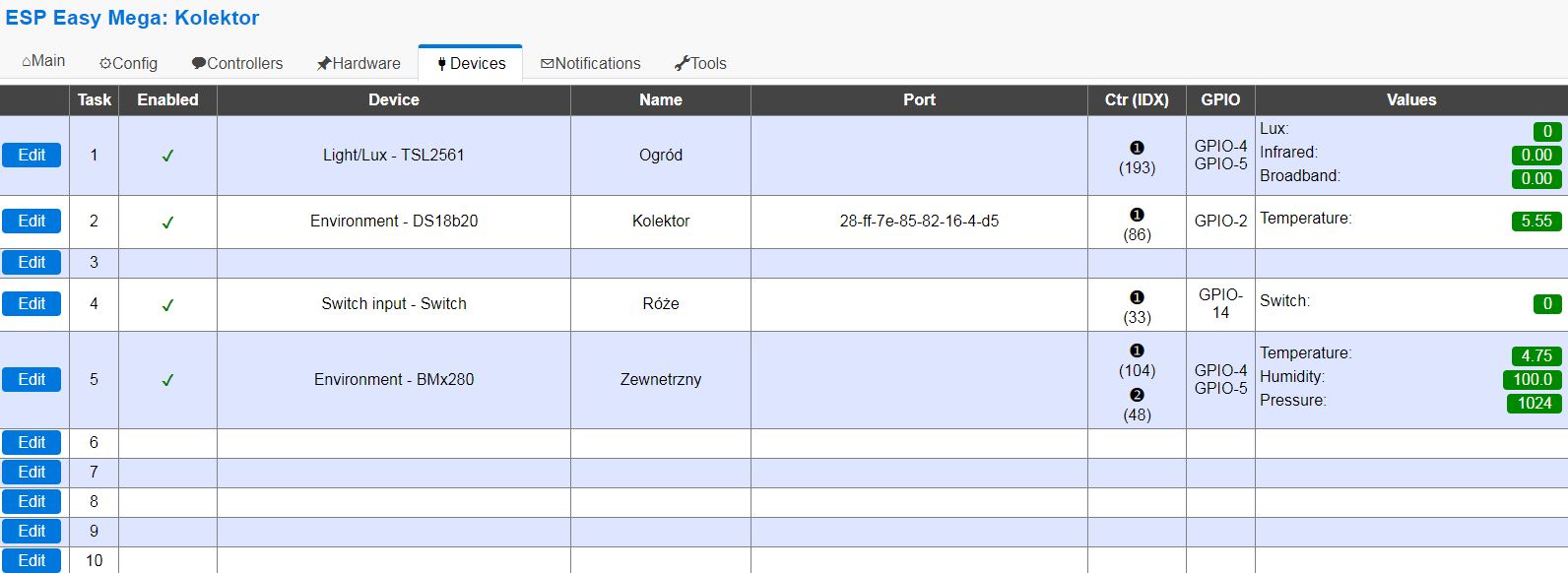

Resztę możesz zobaczyć na fotce z konfigu mojego modułu
ESP czujniki

esp easy już wgrane na stronie jest lista wspieranych sensorów.
-czujnik zalania potrzebny jest mi do kontrolowania stanu szamba tzn poza wykryciem że szmbo osiągneło maksymalny poziom odpalenie jakiejś lampki ale to już ogarnę w openhabie. Chyba ze masz inny pomysł jak to ogarnąć ?
Czujnik dzień noc na zewnątrz oczywiście jeszcze nie wiem do czego ale np w przyszłości sterowanie roletami itd.
Czy możesz mi napisać co do podłączenia czujników pod nodemcu. Niektóre poradniki pokazują schemat z rezystorem inne schematy przedstawiają podpięcie czujek bezpośrednio pod node mcu.
Czy jest jakaś płytka strikte pod czujniki czy muszę sobie zrobić coś sam ? Mam już płytkę prototypową ale jak można unikąć lutowania za parę zł to chętnie bym skorzystał.
na  twoim obrazku widzę pozycję switch to jakiś przełącznik ? relay ? jak zasilany na ile V Pytam bo próbowałem podpiąć 4 mkanałowy relay ale chyba nodemcu nie miał wystarczająco mocy żeby przełączyć elektromagnes.

Poszukaj schematu tego modułu w sieci ,a zobaczysz że niektóre GPIO mają już wbudowany rezystor i dlatego można podłączyć bez , co do szamba to nigdy się nad tym nie zastanawiałem , ale na pewno żadne czujniki kontaktowe sie nie sprawdzą na dłuższą metę , tu raczej jakieś ultradźwięki coś ala czujniki parkowania.
Cewki przekaźnika nie wyzwolisz bezpośrednio z GPIO tego modułu , potrzebujesz niezależny zasilacz i moduł przekaźnika np taki   http://mojeczujniki.pl/index.php?route=product/product&product_id=106
