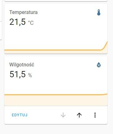

@lukas121 pochwalę się bo dzięki waszej pomocy zadziałało 🙂 Dzięki wielki pifo dla was 🙂 Temat chwilowo uważam za zamknięty. Pozdrawiam
temperatura AFE T6
    - platform: mqtt
      state_topic: DHT
      value_template: "{{value_json.temperature .value}}"
      unit_of_measurement: "°C"
    - platform: mqtt
      state_topic: DHT
      value_template: '{{value_json.humidity .value}}'
      unit_of_measurement: "%"
