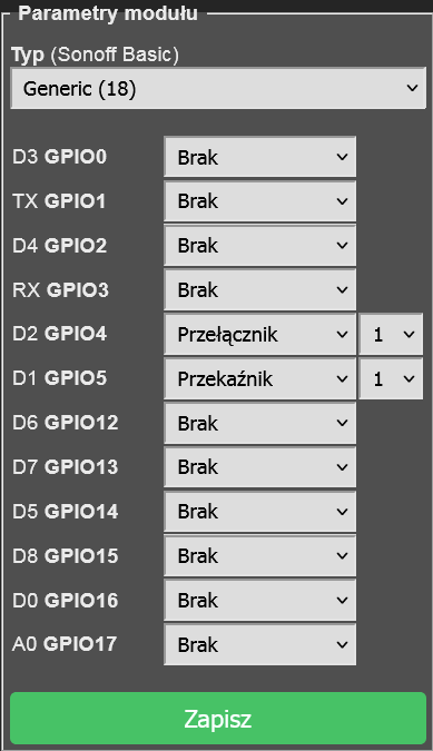

1. Jakie są zasady tworzenia "Parametry modułu" ??? Ustawiłem, ale bardziej z przypadku niż logiki
Screenshot 2021 10 14 at 22 26 27 Tasmota   Konfiguracja modułu

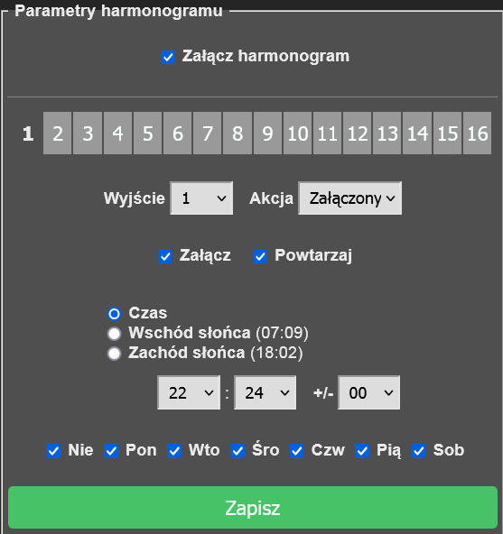

 2. Nie chcą zadziałać "Parametry harmonogramu"???, a ustawione są jak poniżej (inne ustawienia też nie działają)
Screenshot 2021 10 14 at 22 28 06 Tasmota   Konfiguracja harmonogramu

Brakuje mi jeszcze opisu zasad tworzenia PARAMETRÓW MODUŁU
Dodane : 15/10/2021 7:51 am
@artitu zasada jest prosta jak dodajesz przekaźnik 1 na wybranym GPIO i chcesz go obsługiwać włącznikiem to dodajesz sobie przełącznik 1, a jak chcesz zamiast włącznika przycisk dzwonkowy to zmieniasz przełącznik 1 na przycisk 1 . Ważne jest jedno przycisk czy przełącznik z indeksem 1 obsługuje przekaźnik1 , przycisk 2 - przekaźnik 2 itd.
Jak chcesz odwrócić działanie przekaźnika bo masz moduł wyzwalany stanem niskim to ustawiasz Przekaźnik_i 1 i już działa odwrotnie .
Czego jeszcze nie wiesz ?
