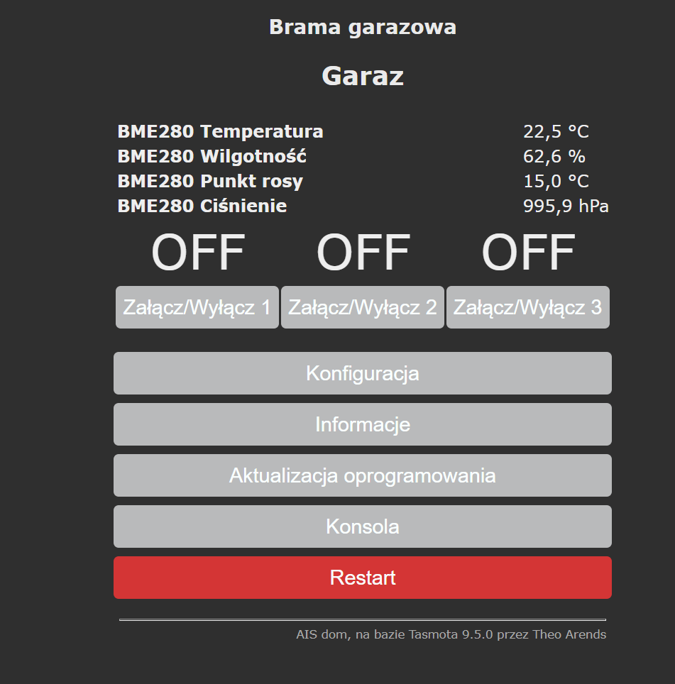

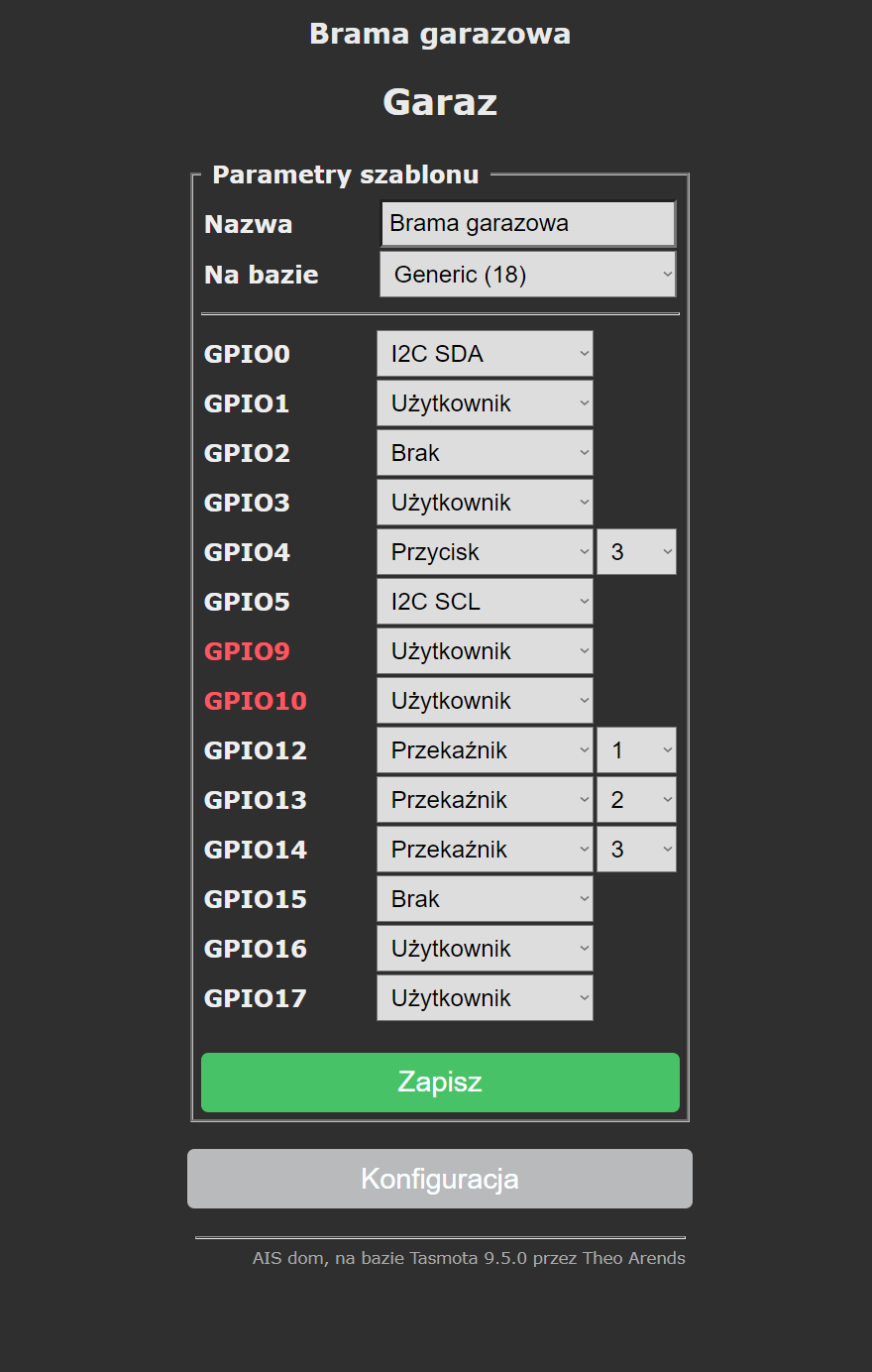

Witam . Robię obecnie pewien projekt oparty na Tasmocie i mam pewien problem . Potrzebuję podpiąć jeden kontaktron . Na ten cel utworzyłem w Tasmocie przycisk i do niego wirtualny przekaznik który pokazywał będzie stan kontaktronu . Obecnie działa to tak , że gdy nacisnę przycisk , to przekaznik pokazuje stan wysoki , jak ponownie nacisnę to na przekazniku jest stan niski . A powinno być tak że do kiedy przycisk jest naciśnięty to przekaznik jest w stanie wysokim , a gdy zwolnię przycisk to dopiero przekaznik powinien zmienić stan . Czy da się to zrobić z konsoli , czy trzeba tworzyć automatyzację ?

Generalnie switchmode 1 7  ,ale tutaj u Ciebie  switchmode 3 7

switchmode 1
https://tasmota.github.io/docs/Buttons-and-Switches/

Niestety coś jest nie tak . Gdy tylko na sekundę podaję masę na GPIO 4 to przekaznik 3 zmienia swój stan za każdym dodknięciem masy . Natomiast gdy podam masę na dłużej na GPIO4 to układ się zawiesza i muszę wyłączyć z prądu .

Bo musisz mu ustalić stan , rezystor 10k albo do GND albo do 3,3V ....

Walczyłem wczoraj do pózna w nocy , lecz nic nie wychodziło . Nie pomagało switchmode 1 , Układ cały czas pracował nie tak jak powinien . Aż w końcu podczas niezliczonych konfiguracji trafiłem . Po prostu GPIO przycisku który przełącza wirtualny przekaznik sygnalizujący pracę kontaktronu  było zle ustawione . Miałem je ustawione jako "Przycisk" a powinno być ustawione jako "Przełącznik" . Po takim ustawieniu wszystko zaczęło działać idealnie i nie były potrzebne żadne komendy w konsoli ustawiające stan przycisku . Natomiast bardzo przydatne okazało się wstawienie rezystora które poradził MIG41 . Teraz układ się nie wiesza i chodzi bardzo stabilnie . Dziękuję wszystkim którzy zabrali tu głos za okazaną pomoc . Szkoda że wielcy tego forum milczą .

Nie lepiej nie łączyć kontraktonu z przekaźnikiem tylko zrobić sobie regułę? Nie marnujesz wtedy GPIO
on Switch3#state do
Publish stat/garaz/POWER3 %value%
endon
