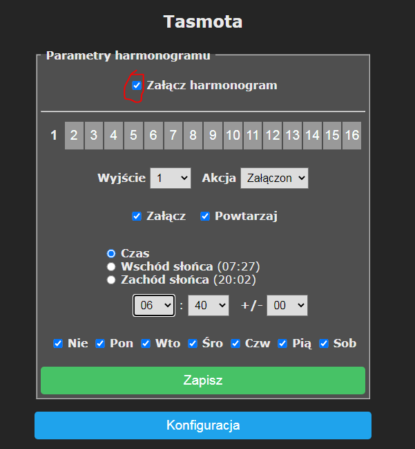

Witam . W gniazdku zakupionym w Biedronce zainstalowałem Tasmotę . Niby idzie je przełączać , lecz harmonogram nie chce kompletnie działać . Nie powiem już o podłączeniu do Domoticza , bo to zupełnie nie wychodzi . Czy aby działał harmonogram w Tasmocie trzeba tam jeszcze coś skonfigurować poza harmonogramem ?
Dodane : 15/09/2020 10:43 am
@maniolxm skoro możesz sterować tym gniazdkiem to harmonogram też będzie działał i połączenie z domoticz także.
Żeby prawidłowo działał harmonogram to tasmota musi mieć ustawioną strefę czasową - prawidłowy czas jak  nie wiesz jak ustawić dla Polski to wpisz w konsoli Timezone 99 i restart .
Druga rzecz to harmonogram musi być aktywny
harmon
Zaznaczyłem to o czym najczęściej się zapomina
Nie wiem jaki masz problem ze współpracą z domoticz a że jest to bardzo proste to nic nie przychodzi mi do głowy gdzie robisz błąd

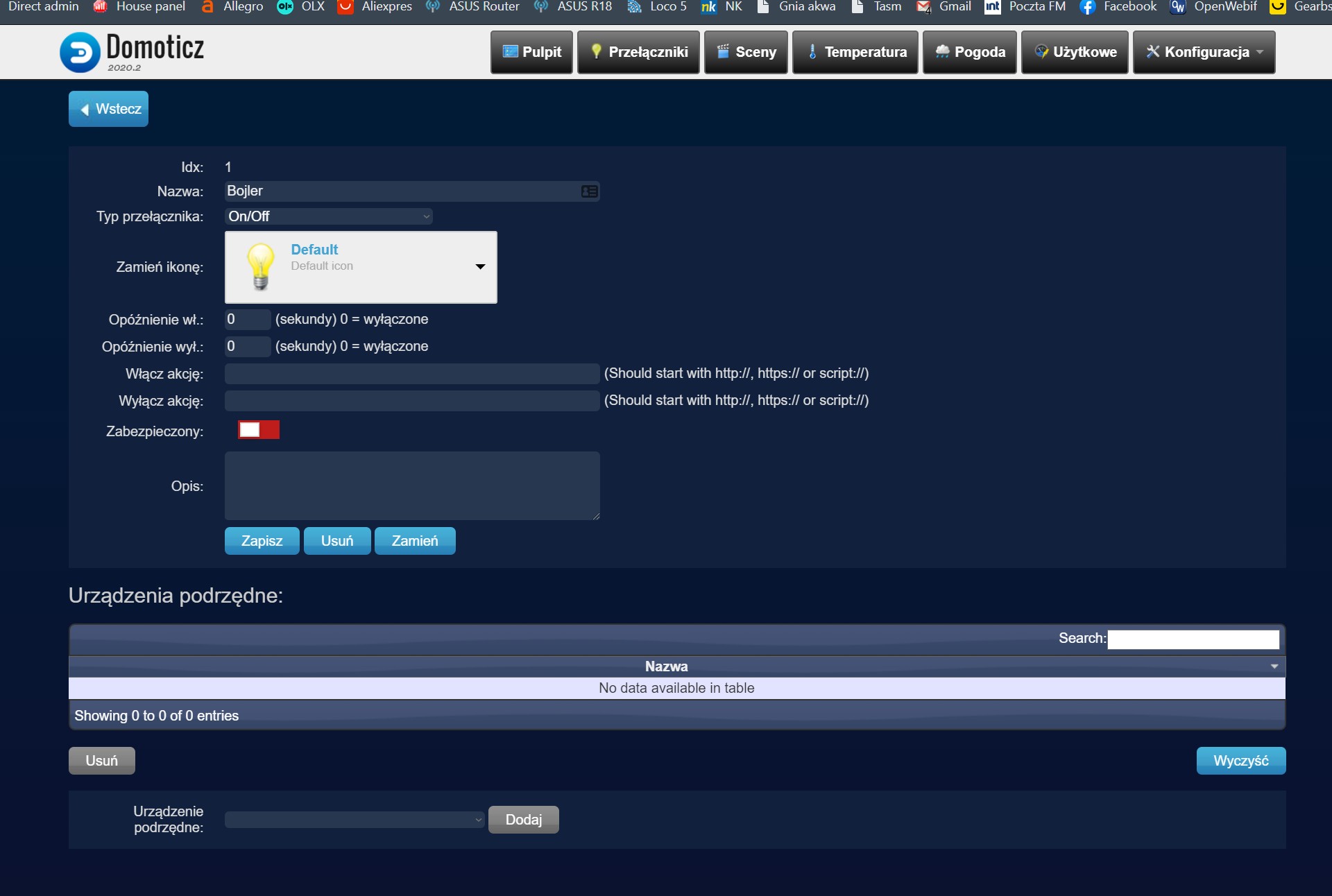

No i wygląda na to że to było to z tą strefą czasową . Tylko zastanawiają mnie dwie rzeczy . Dlaczego flaszując bin tasmota pl nie ma on w sobie zaszytej strefy czasowej Polski i następna sprawa jeżeli ta strefa jest taka ważna to dlaczego nie można jej nawet ustawić w meu tasmoty . No i przeczytałem setki tematów i nigdzie nie widziałem by ktoś pisał o strefie czasowej . A teraz co do Domoticza . W menu tasmoty jest zakładka "konfiguracja Domoticza" i jak rozumiem w moim przypadku jak podłączam gniazdko to wypełniam tylko pierwsze pole IDX1 z numerem który przydzieli domoticz urządzeniu . Domoticz mam zainstalowany na malince 4 . I tu nie mam pojęcia co wpisać w konfiguracji "MyDomoticz
Poniżej wstawiam obrazek w którym nie wiem co wstawić w pola włącz , wyłącz akcję

@maniolxm Gotowe pliki bin tasmoty nie mają ustawionych stref czasowych a wynika to faktu, że w różnych miejscach na świecie żyją Polacy , Niemcy itd. Wymuszanie stefy czasowej dla Warszawy kiedy ktoś używa tasmoty w Madrycie było by nieporozumieniem.
MyDmoticz i klucz API to niezbyt udany system do zdalnego zarządzania serwerem Domoticz i nie ma nic wspólnego z tasmotą .
Tasmota korzysta z lekkiego protokołu mqtt i do wwspółpracy z domoticzem potrzebuje komunikacji z Brokerem . Najlepiej i najprościej korzystać z brokera mosquitto, ale trzeba go najpierw zainstalować
sudo apt-get update
sudo apt-get upgrade
sudo apt-get install mosquitto mosquitto-clients
na początek to w zasadzie wystarczy , teraz w domoticz musisz dodać obsługę brokera czyli dodajesz nowy sprzęt
MQTT Client Gateway with LAN interface
ustawiasz IP maliny albo wpisujesz po prostu  localhost
port 1883
user ..... np admin
hasło ..... np admin
Jak dodasz ten sprzęt to w akcjach przełącznika Bojler nic nie musisz dodawać bo obsługą tego zajmie się broker pod warunkiem , że w tasmota ustawiłeś dla pola IDX 1 wartość 1
No i jeszcze w konfiguracji tasmoty musisz wypełnić zakładkę Konfiguracja MQTT
Serwer to IP Maliny
Port 1883
Klient Bojler
Użytkownik admin
Hasło admin
Temat bojler
Pełny temat zostaw fabrycznie
