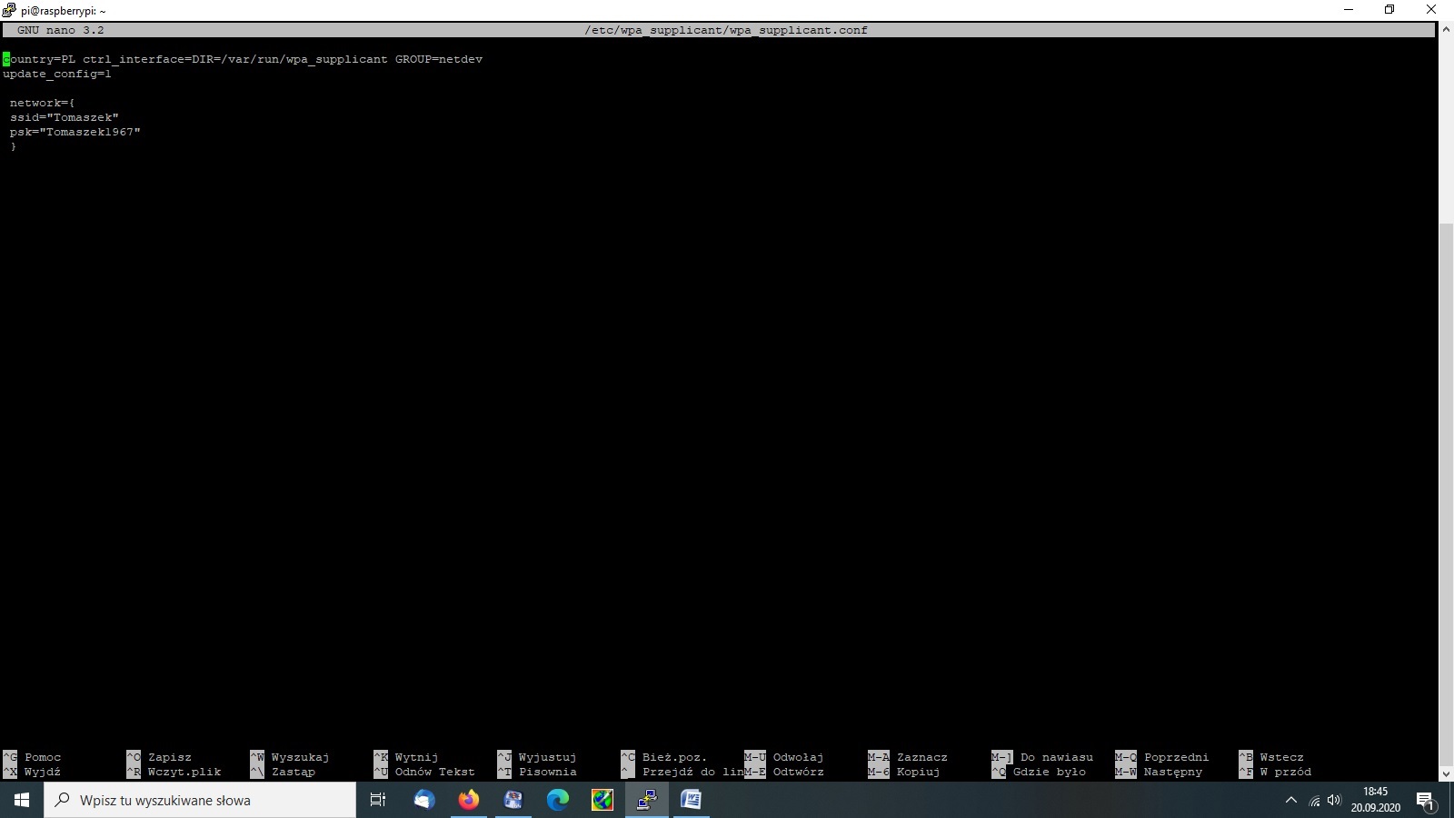

Dlaczego mam komunikat o braku interfejsu wlan0 w wpa_supplicant zrobiłem wpis jak w załączniku , po kablu działa , może ktoś pomoże.

@tomekawa sprawdż co masz w
sudo nano /etc/network/interfaces
to co dotyczy wifi powinno wyglądać tak
#auto wlan0
allow-hotplug wlan0
iface wlan0 inet manual
wpa-roam /etc/wpa_supplicant/wpa_supplicant.conf iface default inet dhcp
potem w
sudo nano /etc/rc.local
przed linią  exit 0.  wstaw
ifup wlan0
na koniec
sudo reboot

@isom Teraz całkiem zgłupiałem w
Nie miałem nic ,uzupełniłem w/g wskazówek ifup wlan0 było zrobiłem restart i na interfejsie graficznym błyskawica miga
jak najadę na pasku na sieć pisze ze wlan0 dhcp , połączenie po kablu przestało działać. W if config jest tylko wlan0
a adres pobrany jest 127..... więc lipa, interfejsu eth0 niema .
Nie jest to strasznym problemem ,ponieważ jestem nowy i dopiero się uczę mogę zrobić system na nowo ale wolał bym
naprawić . Po zainstalowaniu systemu wybrałem FULL wersje bo mam pulpit i wtedy wszystko działa i wifi i lan a jak zainstaluje domoticza to lipa wifi przestaje działać
w załączniku daje instrukcję jak to robię krok po kroku i za kazdym razem domoticz działa ale wifi znika.Z góry dziękuje za pomoc
i proszę o sugestie co zle robie.
