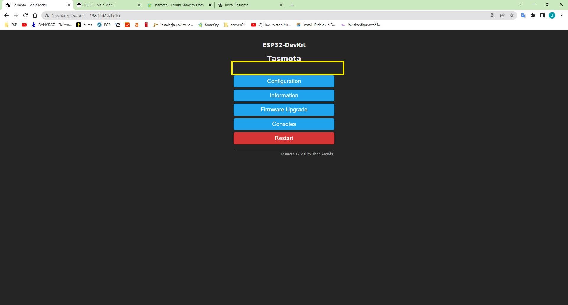

Cześć. Wgrałem do nowego ESP32 soft Tasmona sensors okazało się że to wersja 12.2.0 i ok, ale mam pytanie czy coś się zmieniło, bo w miejscu gdzie zaznaczyłem kolorowym kwadratem nie pojawiają mi się odczyty z czujników.

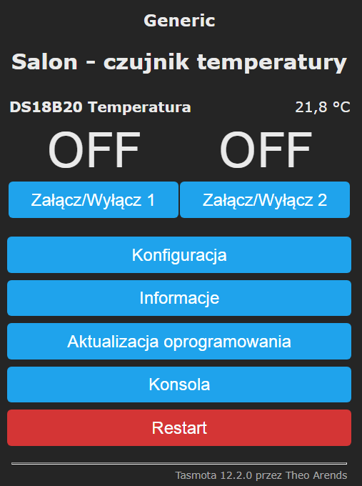

W urządzeniu ze starszym softem mam tak

jeśli nie wyświetla to pewnie ich nie widzi, sprawdź w konsoli co się pojawia.

Tak jak piszesz raczej nie widzi układu DS18B20 ale nie wiem dlaczego kilka razy sprawdzałem połączenia.
W konsoli pojawiło mi się coś takiego:
00:00:00.002 HDW: ESP32-D0WDQ6
00:00:00.103 UFS: FlashFS mounted with 304 kB free
00:00:00.202 CFG: Loaded from File, Count 32
00:00:00.217 QPC: Count 1
00:00:00.473 BRY: Berry initialized, RAM used=4041 bytes
00:00:00.505 Project tasmota - Tasmota Version 12.2.0(tasmota)-2_0_5(2022-10-17T08:39:59)
00:00:01.256 WIF: Connecting to AP1 dlink Channel 5 BSSId D8:07:B6:17:2B:A7 in mode 11n as esp-3580...
00:00:03.279 WIF: Connected
00:00:03.544 HTP: Web server active on esp-3580 with IP address 192.168.13.174
14:38:26.558 MQT: Attempting connection...
14:38:26.618 MQT: Connected
14:38:26.623 MQT: tele/esp/LWT = Online (retained)
14:38:26.626 MQT: cmnd/esp/POWER =
14:38:26.634 MQT: tele/esp/INFO1 = {"Info1":{"Module":"ESP32-DevKit","Version":"12.2.0(tasmota)","FallbackTopic":"cmnd/DVES_9A2DFC_fb/","GroupTopic":"cmnd/tasmotas/"}}
14:38:26.652 MQT: tele/esp/INFO2 = {"Info2":{"WebServerMode":"Admin","Hostname":"esp-3580","IPAddress":"192.168.13.174"}}
14:38:26.657 MQT: tele/esp/INFO3 = {"Info3":{"RestartReason":"Software reset CPU","BootCount":18}}
14:38:28.757 QPC: Reset
14:38:30.758 MQT: tele/esp/STATE = {"Time":"2022-10-18T14:38:30","Uptime":"0T00:00:10","UptimeSec":10,"Heap":149,"SleepMode":"Dynamic","Sleep":50,"LoadAvg":19,"MqttCount":1,"Berry":{"HeapUsed":3,"Objects":43},"Wifi":{"AP":1,"SSId":"dlink","BSSId":"D8:07:B6:17:2B:A7","Channel":5,"Mode":"11n","RSSI":90,"Signal":-55,"LinkCount":1,"Downtime":"0T00:00:04"}}

Ja używam 12.2.0 i jest ok. Sprawdź czy konfiguracje modulu nie pogubila ustawien.Wybrane mam normalnie DS18x20

Sprawdź konfigurację tzw "template", być może zostało utracone.
Konfiguracja->inne konfiguracje-szablon vel templates lub konfiguracja->konfiguracja szablonu
