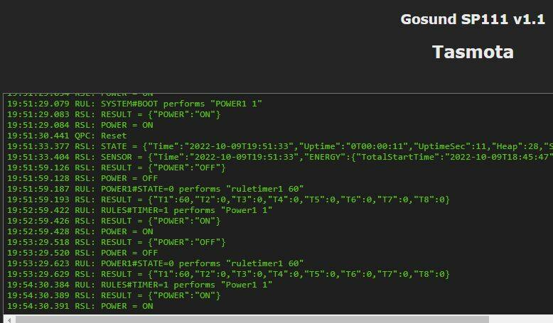

@lukmannnas hm z telefonu mi ciężko, jak wrócę to spojrzę ale to ma być tak, że po Pulsetime 700 czyli po 10 minutach od załączenia ustawi stan wyłącz wtedy ma się uruchomić timer i po 300 sekundach czyli 5 minutach ustawić znów na załączony.
To ma być wyłączone , nie tak jak na screenie
q1q1
jak wpiszesz w konsole
pulsetime
timer1
to co masz w logach ?
PS. Sprawdziłem u siebie i działa (timer1 60 i pulsetime 130), zobacz czy dobrze to przekopiowałeś czy coś ci nie umknęło.
aq1
Dodane : 09/10/2022 1:23 pm
