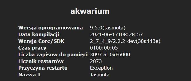

cześć,
Mam problem z jednym Sonoff-em który ciągle się restartuje. Inne urządzenia na tasmocie działają stabilnie i problem nie występuje tylko na tym jednym. w zakładce informacje pole przyczyna restartu widnieją wpisy: Exception lub Hardware Watchdog. Zaktualizowałem sonoff-a do najnowszego softu ale to nie pomogło.
Spotkał się ktoś z takim zachowaniem sonoffa?
blad
Dodane : 20/09/2021 8:08 pm
(@kamikac)
Wpisów: 225
Proponuję go zresetować do wartości domyślnych i ustawić jeszcze raz, może coś zostało w konfiguracji i go wykrzacza. Można by się nawet pokusić o wgranie softu od nowa np tasmotizerem z opcją wyczyszczenia pamięci.

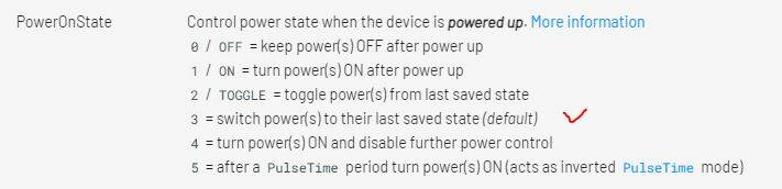

Witam.
Jak ustawić aby sonoff basic z wgraną tasmotą pamiętał stan z przed zaniku napięcia
Dodane : 13/10/2021 9:41 pm
Domyślnie pamięta
Dodane : 13/10/2021 10:00 pm
(@wiesiekr)
Wpisów: 13
@isom Niestety mój zawsze po zaniku napięcia przechodzi na on.
Gdzieś kiedyś widziałem, że w konsoli można było ustawić jak ma się zachować urządzenie po zaniku napięcia lecz nie mogę tego odnaleźć.
Dodane : 14/10/2021 7:58 am
@wiesiekr w konsoli PowerOnState 3
t
Dodane : 14/10/2021 8:34 am
