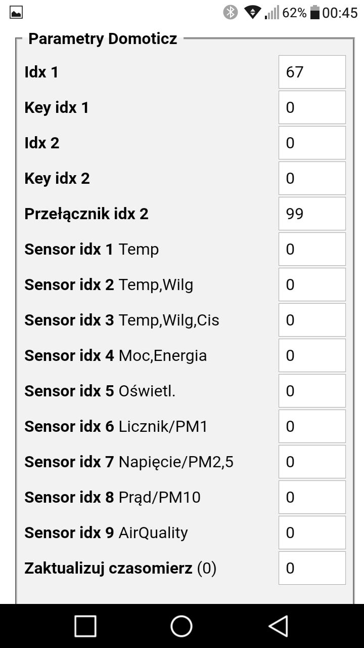

Zrobiłem po części jak isom pisał ale co dalej, nie wiem czy ustawienia Domoticz są dobre ?

@wojtek_gtx  twoje ustawienia są złe , to nie zadziała a to dlatego że w tasmota aktywacja czujnika jest realizowana przez wirtualny przekaźnik i na podstawie stanu tego przekaźnika wiemy co się dzieje z czujnikiem .
Schemat działania jest taki
Czujnik załącza „Przełacznik” w tasmota i dalej ten przełącznik zmienia stan przekaźnika , który niczym nie steruje a tylko wysyła swój aktualny stan.
Jeżeli mowa o sonoff  basic to standardowo w tasmocie pierwszy przekaźnik jest już skonfigurowany , więc jeżeli wykorzystujesz go do sterowania , to dla czujnika musisz wykorzystać drugi przekaźnik.
Jeszcze jedno o czym trzeba pamiętać to każdemu przekaźnikowi w tasmota przypisany jest przełącznik z tym samym numerem , czyli przełącznik 1 załączy tylko przekaźnik 1.
Mając wykorzystany przekaźnik 1 do sterowania np. bramą musisz dla czujnika wykorzystać przełącznik 2 i przekaźnik 2
W panelu tasmota ma to wyglądać tak
https://prntscr.com/nvg1mr
W domoticzu jak już pisałem trzeba utworzyć wirtualny czujnik i jego IDX wstawić w pole IDX drugiego przekaźnika w tasmota   https://prntscr.com/nvg63h
W tasmota konfiguracja modułu ma wyglądać np. tak
https://prntscr.com/nvfvoi

Dzięki.
Działa - zmienia się stan w Domoticzu z Zamknięte na Otwarte.

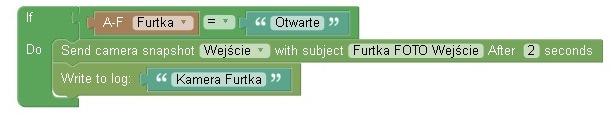

Tworzę Blockly żeby wysyłało mi fotkę i nic się nie dzieje ...
furtka foto
Robiłem też że zamiast Otwarte wstawiałem  Logiczny stan on/offf z ustawieniem na on

Ten problem już nie dotyczy tasmoty  więc wypada napisać w dziale domoticz , jaki typ przełącznika wybrałeś dla czujnika i jak masz skonfigurowane powiadomienia e-mail , wtedy coś poradzimy
