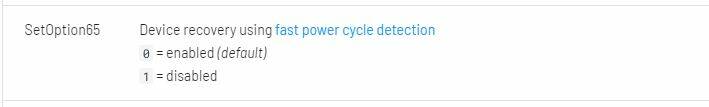

@grzegorzb a ta płytka przekaźników jest zasilana z tego samego zasilacza ? Jeśli tak to nie wróży to sukcesu. Zbyt mała wydajność zasilacza powoduje uruchomienie pętli rozruchowej patrz Opcje Tasmota a dokładnie SetOption36, jeśli dojdzie do kilku restartów ESP dokładnie pięciu to moduł resetuje się do fabryki. Zasil ten moduł przekaźników z bardziej wydajnego zasilacza
PS
Do tego dochodzi jeszcze opcja 65
