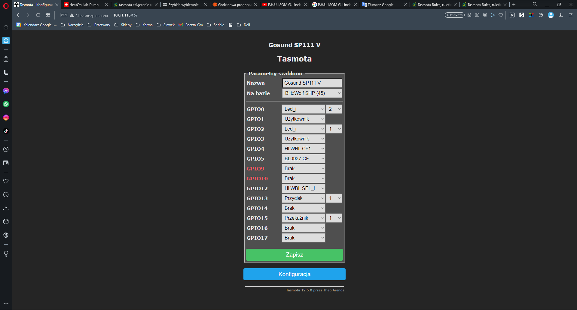

Szablon 2023 06 27 165658

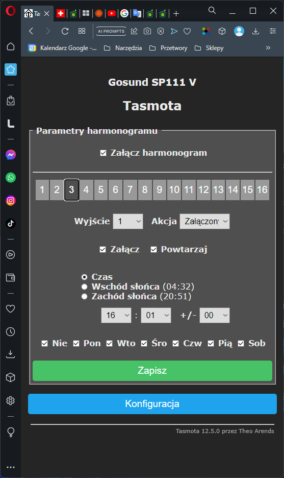

Poleciłem, aby od 16,01 załączał się (timer 3), a o 18,30 wyłączał się (timer 4) - chyba ma to w nosie i nie robi, tylko sugeruje się napięciami. Co mu poprawić ?

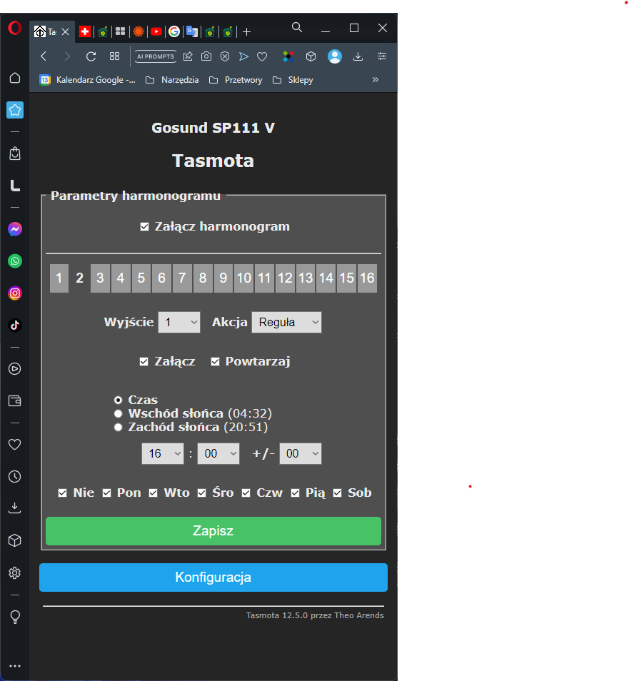

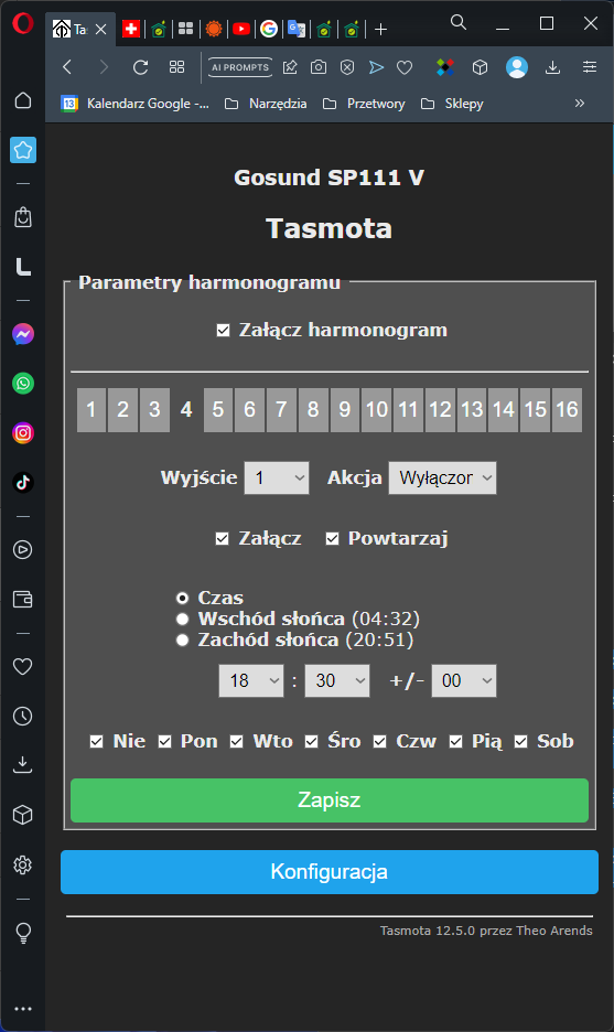

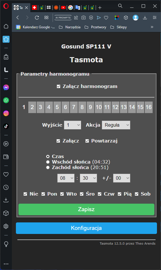

Jeszcze harmonogramy
H 1 2023 06 27 171227
H 4 2023 06 27 171443
H 2 2023 06 27 171320
H 4 2023 06 27 171533
Dodane : 27/06/2023 5:17 pm

@fustafson dodałeś rule3, ale nie ma drugiego przekaźnika na zrzucie, który wstawiłeś, chyba nie do końca rozumiesz po co to jest 🙂
Albo nie dokładnie słuchałeś 🙂
