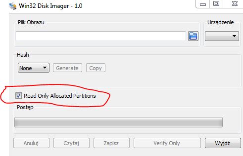

Wpisów: 5325
Zgraj z karty do obrazu z zaznaczoną opcją jak na foto
 win32

Zgrywalem tak i dziwne bo dokladnie tyle samo zajmuje obraz a myslalem ze bedzie zajmowal tyle ile faktycznie jest zajete na karcie
I tez sie nie miesci
