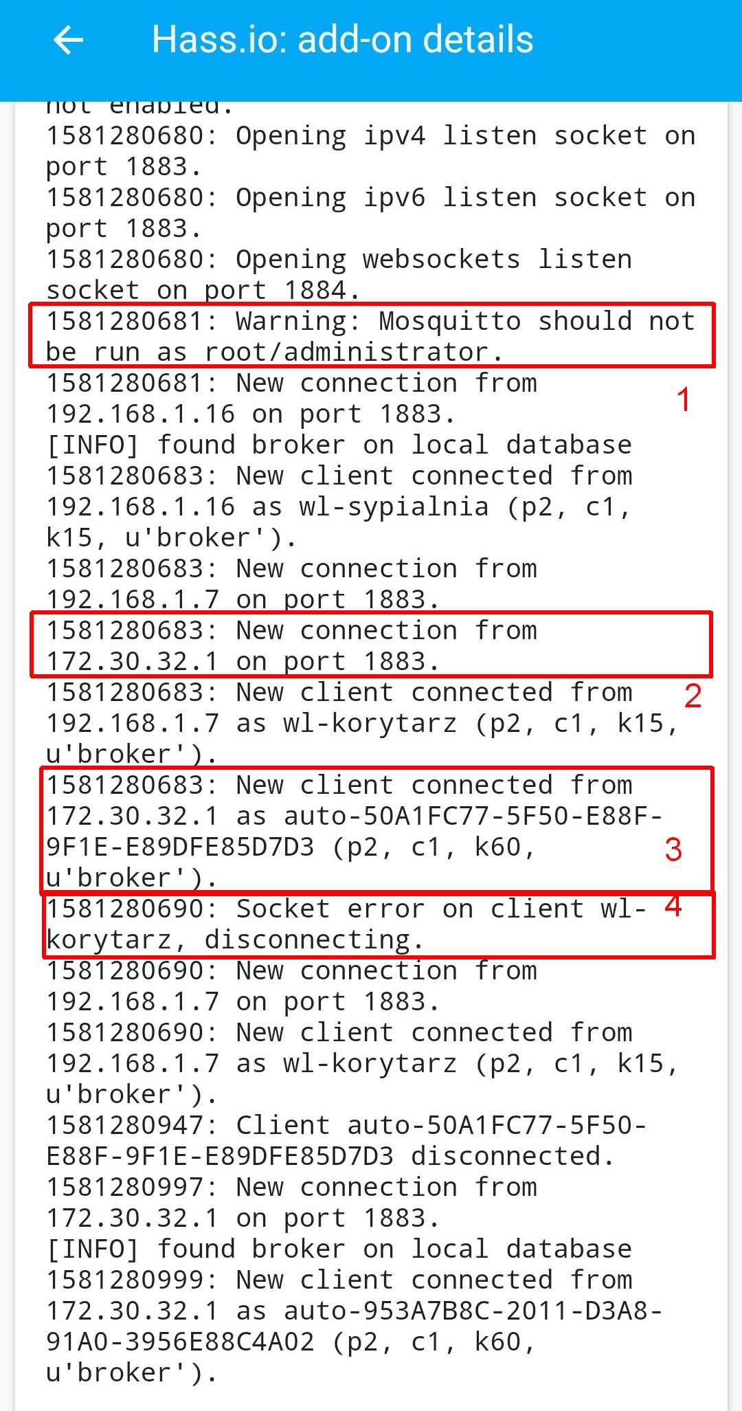

W logach zauważyłem dodatkowo takie dziwne wpisy:
1: nie rozumiem, jak niby mam to zrobić
2 i 3: Dziwny adres IP - na pewno go nigdzie nie ustawiałem - zupełnie z innej klasy adresowej niż moja. Jedyne co znalazłem go w addonie do HA o nazwie CONFIGURATOR - jest on w sekcji NETWORK Config, jak go zmienię na ten z mojego zakresu to addon przestaje działać 🙂
4: Socket jest ustawiony prawidłowo 1883 na serwerze oraz urządzeniu ...
