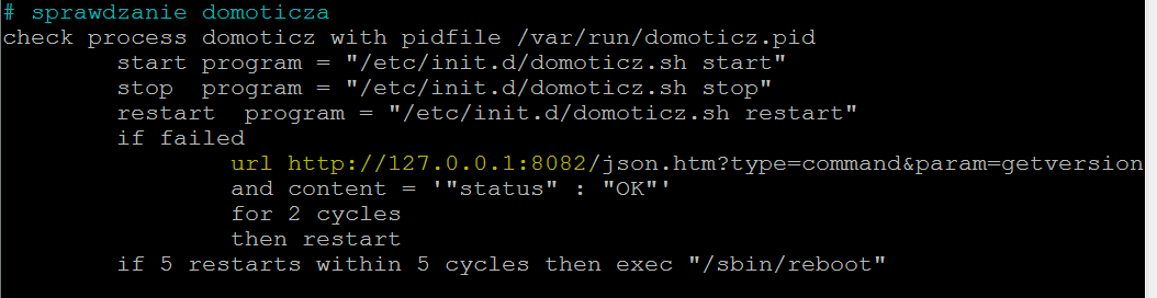

@jarokid świetnie , tylko nie zapomnij o tym, że domoticza pilnuje monit i po zmianie portu musisz też zmienić port w konfigu monit
sudo nano /etc/monit/monitrc
Bez tej zmiany system będzie najpierw robił restarty domoticza a potem zacznie się resetować

Tu zmieniłeś?
monit
jak nie to patrz mój poprzedni wpis
