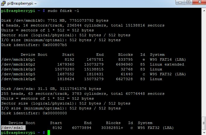

Myślę, że łatwiej będzie jak zrobisz to wiedząc, co robisz.
Na początek jeszcze bez podłączonego dysku sprawdzasz, co już widzi twój system
Służy do tego narzędzie fdisk , a komenda która wyświetli twoje dyski to
sudo fdisk –l
sprawdź zawartość, zapamiętaj albo zrób sobie zrzut.
Podłącz dysk i zresetuj system
sudo reboot
Teraz znów zobacz czy podłączony dysk został wykryty, jeśli wcześniej miałeś tylko kartę SD to powinien się przypisać, jako sda1 , ale jeżeli system masz na ssd to może to być np. sdb1.
sudo fdisk –l
Przy samej karcie i podłączeniu dysku powinieneś zobaczyć podobne okno do tego, co na foto
Kolejny krok to utworzenie katalogu dla nowego dysku, czyli
sudo mkdir /media/dysk_nowy
to polecenie utworzyło nowy katalog o nazwie dysk_nowy w katalogu media
teraz musimy zamontować nowy dysk w katalogu, który dla niego utworzyliśmy
jeżeli ścieżka do nowego dysku odczytana wcześniej to sda1 wydajemy polecenie
sudo mount -t auto /dev/sda1 /media/dysk_nowy
jeżeli było to np. sdb1 to odpowiednio trzeba to zmienić w poleceniu
Jeśli na dysku znajdują się jakieś pliki możemy sprawdzić, czy system widzi nasz dysk poleceniem
ls /media/dysk_nowy
Teraz po każdym restarcie systemu należałoby montować dysk ręcznie. Aby to odbywało się to automatycznie zmieniamy plik /etc/fstab
sudo nano /etc/fstab
Na końcu dodajemy następującą linię:
/dev/sda1 /media/dysk_nowy auto defaults 0 2
tu znów jesli ścieżka do dysku była inna niż sda1 trzeba ją dostosować
Zapisujemy zmiany i wychodzimy z edytora nano
CTRL + X i potem Y lub T w zależności od wersji językowej
Zostaje sprawdzić czy wszystko działa, robimy reboot systemu i sprawdzamy czy nasz nowy dysk jest widziany przez system
ls /media/dysk_nowy
