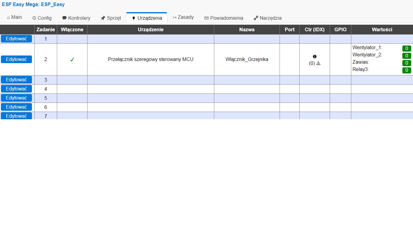

(@jadzidek)
Wpisów: 20
W załączeniu zrzut z urządzeń z ESP.
 esp
Dodane : 06/11/2020 12:25 am
Wpisów: 5325
Taka konfiguracja jak na tym zrzucie wymusza wysyłanie komend po http, a w tasmota, skoro uruchomiłeś jeden przekaźnik to pozostałe trzy działają identycznie . Tworzysz 4 przełączniki w domoticz, każdy steruje jednym relay w tasmota, reguła którą trzeba wpisać w konsoli tasmoty uruchamia polecenia wysyłane przez port szeregowy do MCU a ten steruje przekaźnikami
Dodane : 06/11/2020 8:42 am

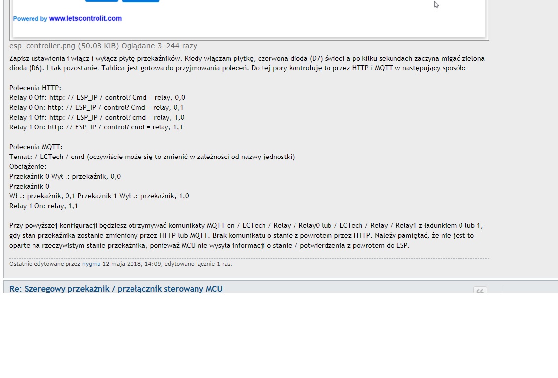

(@jadzidek)
Wpisów: 20
No i właśnie też tak to rozumiem. Natomiast zgodnie z treścią załącznika można sterować modułem  przekaźników zarówno po HTTP jak i Mqqt. Podane są szablony zapisu po MQQT, natomiast zupełnie nie wiem gdzie je wpisywać.
 Komunikacja
Dodane : 06/11/2020 10:58 am
Wpisów: 5325
@jadzidek jak chcesz na podstawie tych poleceń mqtt to zainstaluj openHab bo pod taki system zostało to skonfigurowane , przy domoticz możesz po http i te polecenia wpisujesz w akcjach utworzonych przełączników .

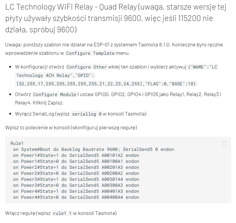

(@jadzidek)
Wpisów: 20
Witam.
Temat do zamknięcia.
Okazuje się, że z pomocą przyszła TASMOTA. Szczegóły tutaj.... https://tasmota.github.io/docs/devices/LC-Technology-WiFi-Relay/
Komunikacja wykonana po MQTT, wszystko śmiga aż miło. 🙂
Może komuś się przyda.
Dzięki @isom za naprowadzenie.  🙂
