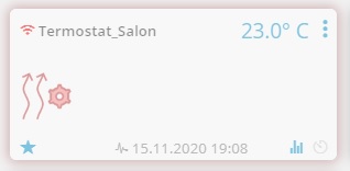

Utworzyłem czujnik wirtualny: Termostat i po pewnym czasie robi się szary. W dymku pojawia się informacja: Limit czasu czujnika.
Mam pytanie. Czy jest to normalny stan tego czujnika, czy powinienem w jakiś sposób go ustawić?

@jadzidek jak najbardziej normalne zachowanie , domoticz kontroluje urządzenia i jeśli nie wykazują aktywności przez ustawiony czas w konfiguracji to sygnalizują swoją bezczynność właśnie w taki sposób

@bartolomeo Dotyczy to wszystkich czujników, ustawiasz w Konfiguracja- Ustawienia- Inne - Limit czasu czujnika . Nie polecam ustawiać zbyt długiego czasu , bo przy awarii dowolnego czujnika nie będzie praktycznie informacji , a jeśli nie zmienia się zbyt często nastaw termostatu to i tak prędzej czy później ten czujnik się zgłosi jako nieaktywny
