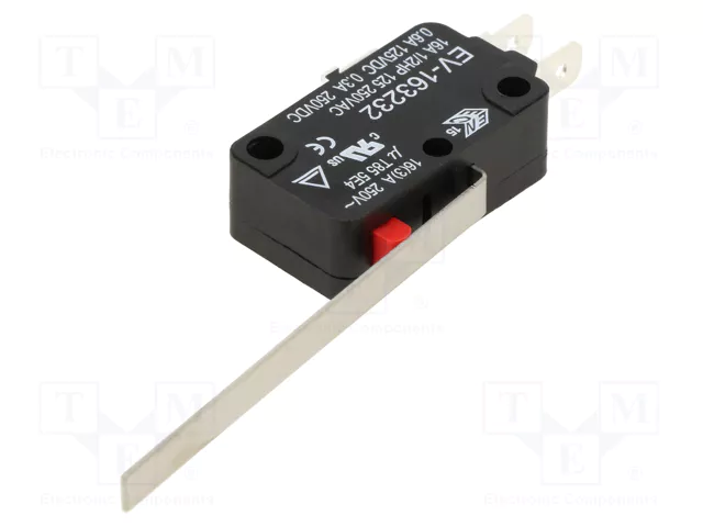

No właśnie w tym rzecz, że czujniki otwarcia/zalania są 1-kanałowe, to raz. Dwa to potrzebuje do nich podłączyć mikroprzełączniki, coś takiego:
Ogólnie chce wykonać 2-kanałowy czujnik zaryglowania drzwi, mikroprzełączniki mają wylądować w futrynie drzwi i mają być załączane przez rygiel wchodzący w futrynę.

@eddek Ok, teraz rozumiem pomysł, nie szukałem 2 kanałowych i po zigbee ale jak możesz 4 kable do czujników zapodać to może i możesz 2 czujniki zalania 🙂 Zobacz może znajdziesz w bazie kompatybilnych coś pod siebie ..
https://zigbee.blakadder.com/
https://www.zigbee2mqtt.io/supported-devices/
