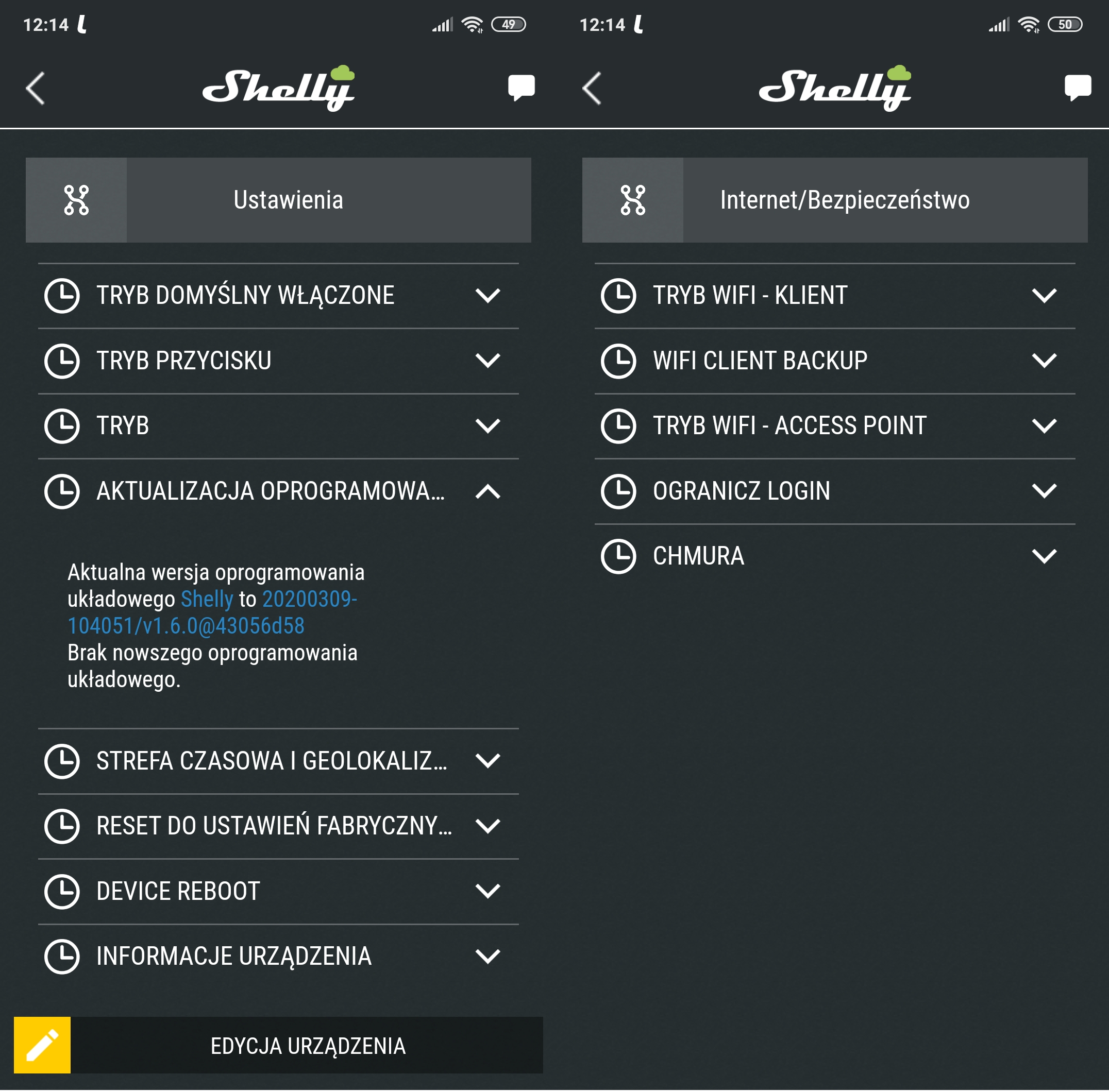

Hej, kupiłem shelly 2.5 i niestety w opcji aplikacji brak jest informajcji o MQTT.
Ktoś coś?

Bo w oficjalnej nic takiego nie ma. Pewnie musisz przeprogramować no inny soft np. Tasmote, AFE, ESP Easy.

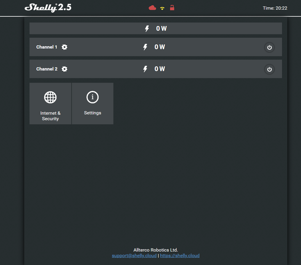

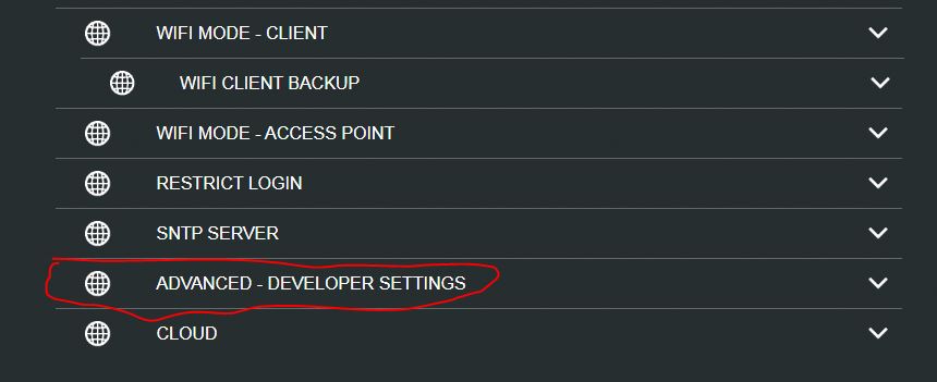

@ketonek to nie zależy od wersji softu , tylko ta opcja nie jest dostępna w aplikacji na telefon , po prostu trzeba się połączyć z modułem przez jego IP i wtedy jest opcja jak na foto poniżej .
shelly
A jest tak dlatego że podczas włączania opcji mqtt moduł traci połączenie z chmurą i w aplikacji mobilnej taka operacja jest niemożliwa

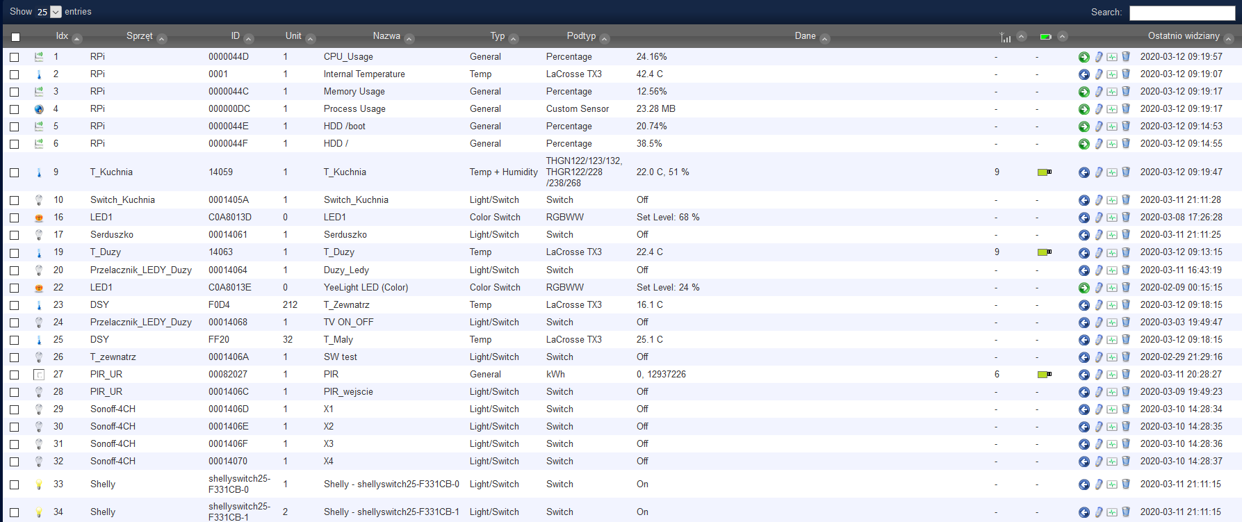

@isom Miałes racje, dziękuję. W Domoticzu sa widoczne dwa przełączniki i działają, natomiast nie mam pomiaru prądu, zarówno w domoticzu jak i logując się do shelly.

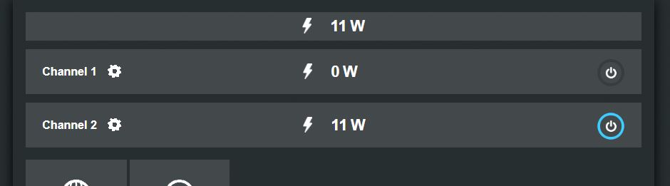

@ketonek jak podłączysz jakieś odbiorniki , żarówki i je włączysz to w shelly powinien pojawić się pobór

Tak, pojawiło się:
Natomiast w zakładce urządzenia nie ma nic o  pomiarze prądu(załącznik).
W zakładce użytkowe też cisza, zaktualizowałem rpi, wyłączałem i włączałem urządzenia, restartowałem shelly i cisza.

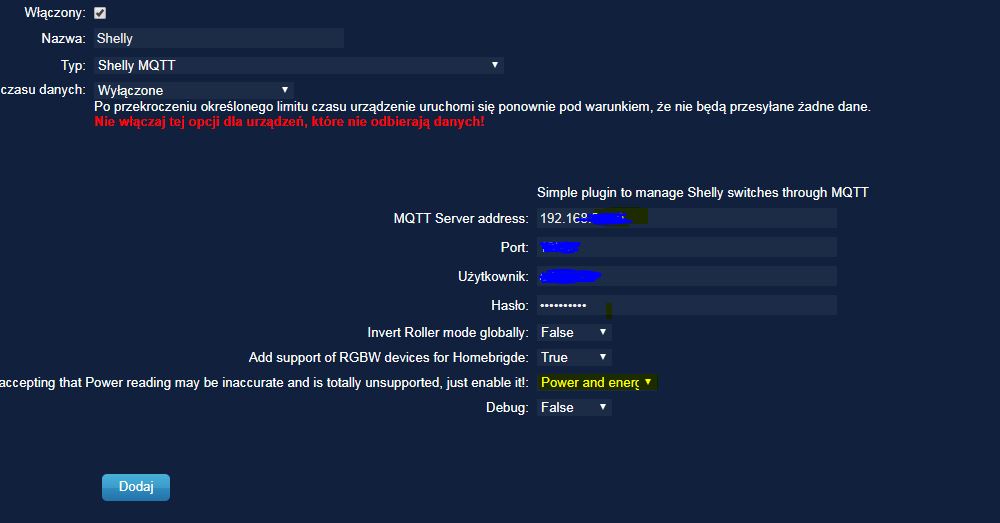

@ketonek zrób aktualizację wtyczki Shelly i w ustawieniach zmień tak jak na foto
