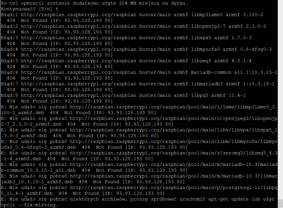

Witam, od jakiegoś czasu mam problem z instalacją pakietów (dodatków do domoticza), dziś chciałem zainstalować "motion", dodatek do wykorzystania kamer jako czujników ruchu (zgodnie z wiki: "Using your camera as motion sensor") - w załączeniu zrzut z tego co uzyskuje w konsoli po próbie instalacji, komendą: "sudo apt-get install motion".
Wcześniej podobny problem miałem z instalacją "git-core", celem podłączenia czujnika DTH11 bezpośrednio do Pi - w końcu podłączyłem DS18B20, w przypadku którego nie było potrzeby doinstalowywania dodatkowych pakietów ...
Oczywiście próbowałem update / upgrade - bez skutku.
Wielka prośba o pomoc, wolałbym uniknąć instalacji wszystkiego od nowa 😣

Albo ni masz połączenia z internetem, albo jest problem z hostem gdzie są paczki do raspberry. Szukaj na forum Raspbiana czy coś się nie zmieniło.

Wygląda na to że miałem problem z aktualizacją systemu, wykonałem ją (2-krotnie), wg instrukcji: https://www.raspberrypi.org/documentation/raspbian/updating.md , i teraz jest OK (motion zainstalowany 😀  - teraz konfiguracja 😮 ).
Ale dzięki, naprowadziłeś mnie na odpowiedni trop 🙂
