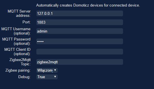

@pawell32 ustaw wtyczkę tak jak na foto i zobacz logi oraz stan urządzeń po tej operacji
 zigbee
Dodane : 19/03/2020 9:59 pm
Wpisów: 1476
mój czujnik to Tuya i nie udało mi się go podpiąć.
Mam jeszcze żarówkę Ikea tradfri i zadziałało, zatem działa.
