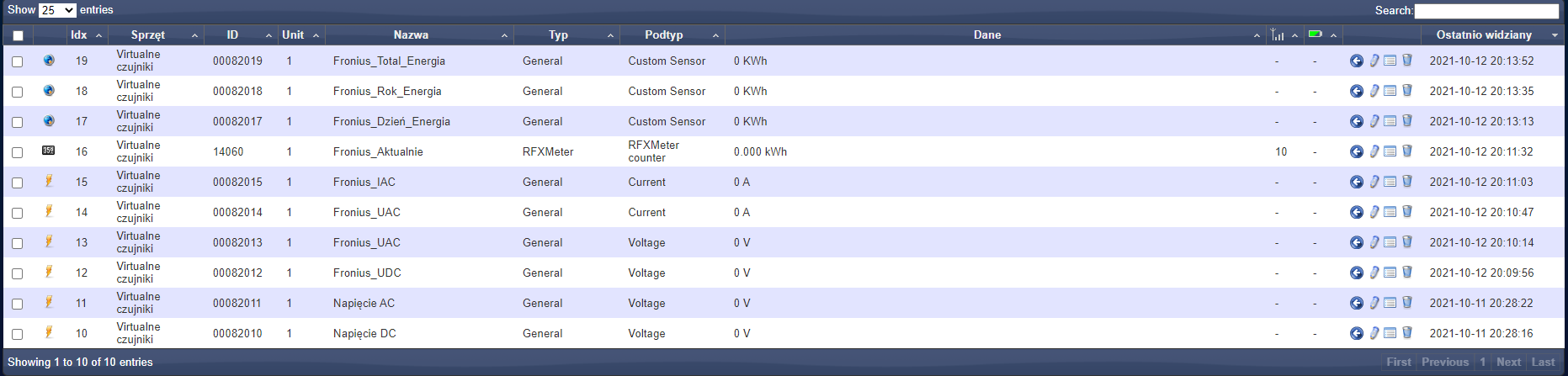

Potrzebuje uruchomić skrypcik który, będzie czytał parametry Inwertera Fronius Symo
na stronie https://www.smartnydom.pl/forum/domoticz/instalacja-fotowoltaiczna-fronius-symo-fronius-smart-meter-skrypt-lua/paged/2/
jest załączony gotowy skrypt, ale nie bardzo chce mi działać. ktoś może zerknąć gdzie leży problem.

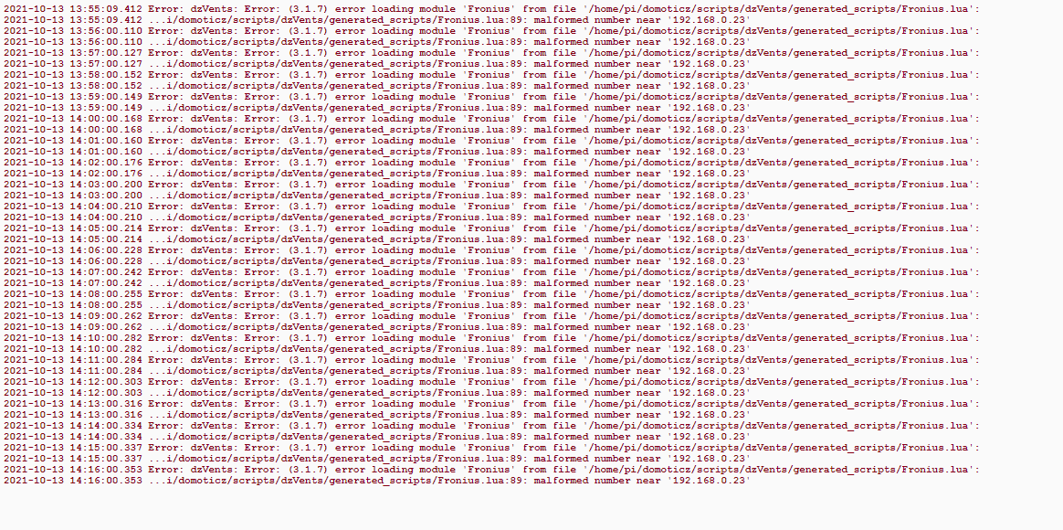

Z tego co widzę, problem jest w 89 lini czyli
domoticz.openURL('http://'192.168.0.23'/json.htm?type=command&param=udevice&idx='..idx_DAY_ENERGY..'&nvalue=0&svalue='..DAY_ENERGY)
To tak wygląda jakby ten wpis został źle wpisany
Ktoś podpowie gdzie leży problem ?

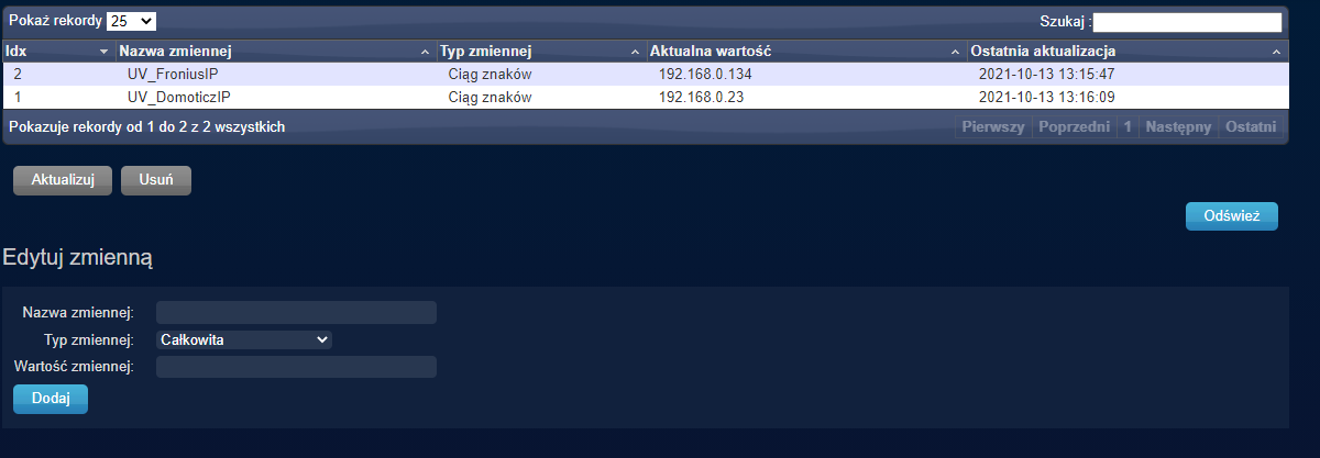

@adamdudek dlaczego nie kontynuujesz tamtego tematu ? Na zmieniałeś w tym skrypcie niepotrzebnie i nawet zmienne źle utworzyłeś. Pomoc tu nikomu więcej oprócz Ciebie się pewnie nie przyda , tak że szkoda czasu
Dodane : 13/10/2021 3:09 pm
kniazio
(@kniazio)
Wpisów: 210
Pomocny Donator 2K21
W zmiennej dla Domoticza musisz dodać port
