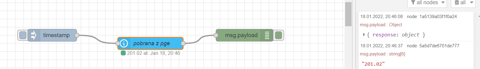

pge
Mam już , a raczej dopiero odczyt encji z parametrem który chce wyslać. Nie wiem jak utworzyć odpowiedni format daty i czasu i jak to skonfigurować w get entities.Możesz podać jakiś swój przykład jak masz to skonfigurowane.
Dodane : 18/01/2022 9:55 pm
