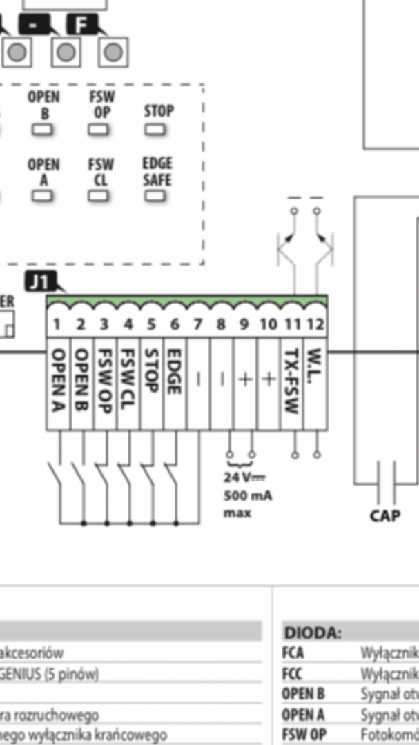

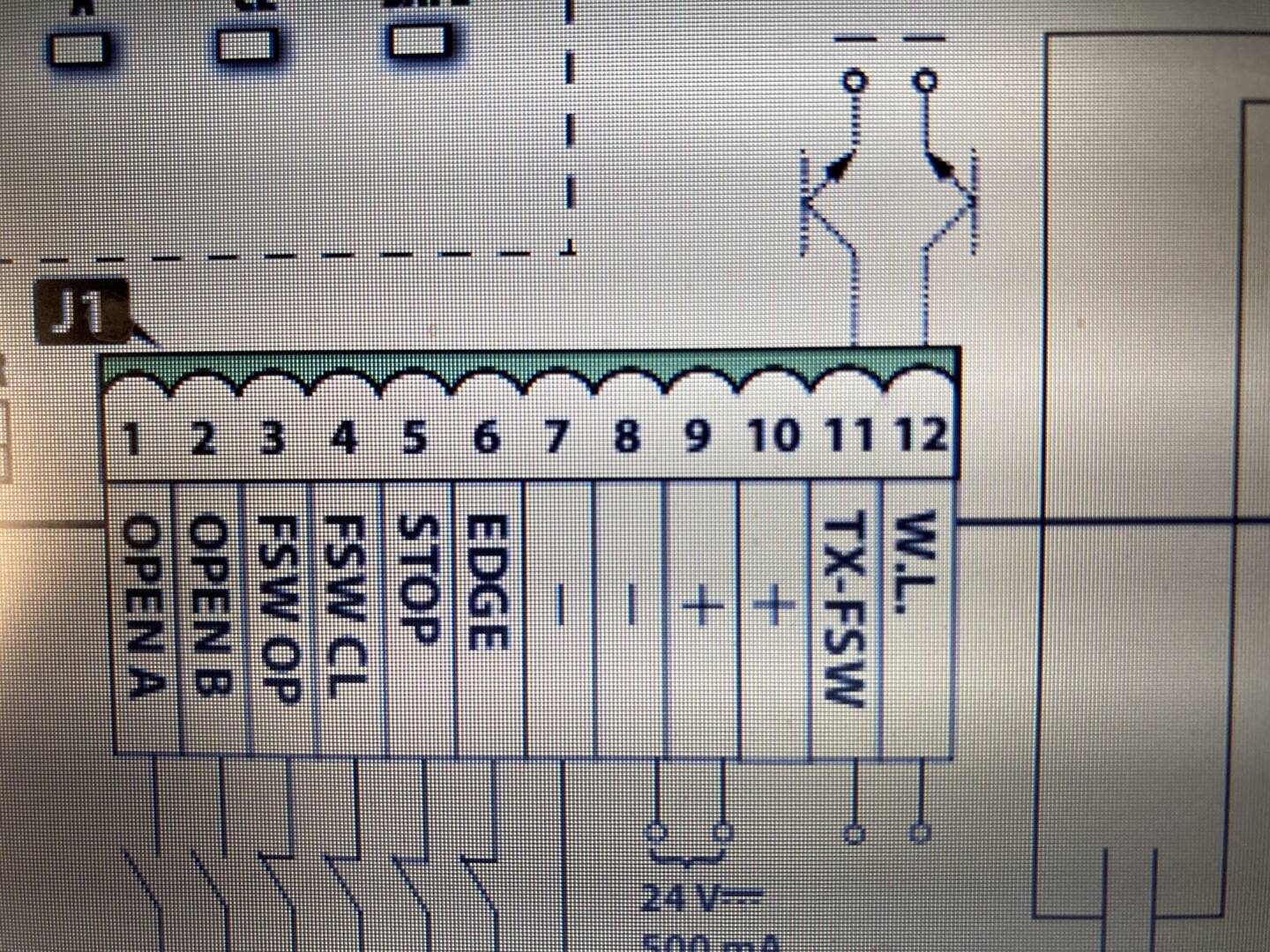

Brama przesuwna to blizzard 500. Mam problem z dodaniem zdjęcia jak podłączyłem shelly do bramy wyskakuje mi komunikat nie dozwolony format pliku

(@dawid86)
Wpisów: 8
 Ok udało się dodać
Dodane : 27/04/2023 5:19 am
Twoja konfiguacja pozwala tylko otwierać i zamykać bramę ( zdalnie przycikać przyciskiem) , ale potwierdzenia otwarcia bramy w niej ni będzie.

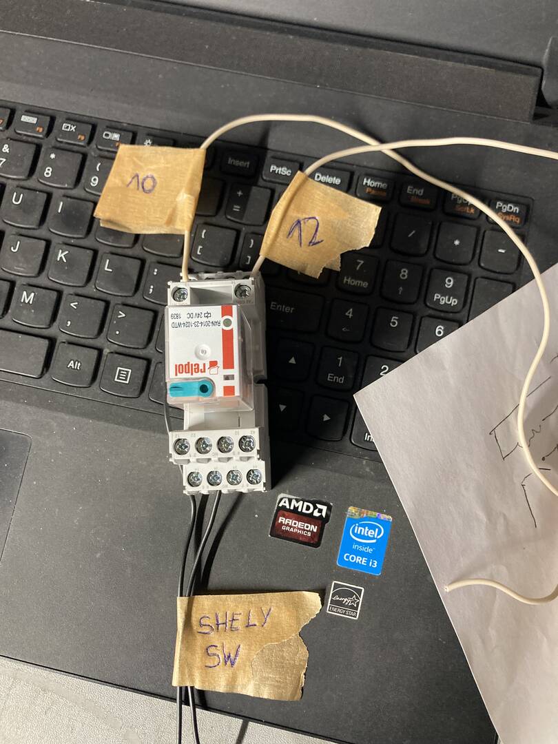

dziękuję za info właśnie rozmawiam w pracy z kolega elektrykiem i przygotuje mi przekaźnik podeśle zdjęcie jak to wymyślił w celu potwierdzenia czy dobrze to wymyślił

po rozmowie kolega elektrykiem przygotował mi tak przekaźnik (zdjęcie )
 Ktoś może wyrazić swoje zdanie czy tak będzie dobrze ?
Dodane : 27/04/2023 8:19 am
Będzie ok, tylko jak na elektryka przystało przesadził z gabarytem tego przekaźnika 🙂
Taki by wystarczył

Chyba będzie źle , bo na orginalnym oprogramowaniu shelly wejście SW jest do przycisku ,i nie da się zamienić GPIO ,żeby odczytywało stan bramy.
Chyba ,że chcesz go podłączyć w shelly pod GND i GPIO3 w gnieździe do programowania....
Przejrzyj ten temat ,który Ci podlinkowałem.
EDIT: No i formalnie ( zwłaszcza przy tak dużym przekaźniku) dioda równolegle do cewki w kierunku zaporowym by się przydała ,żeby przypadkiem nie wywalić sterownika w powietrze energią z cewki przekaźnika przy wyłączaniu....
Dodane : 27/04/2023 9:12 am
Z tego co ja pamiętam, to w shelly można odseparować SW od przekaźnika, a jego stan pokazać na wewnętrznej części ikony włącznika w aplikacji. Dawno tego nie robiłem, ale jestem prawie pewny, że nie trzeba kombinować z gniazdem programowania.
Dodane : 27/04/2023 12:27 pm
Odseparować tak , to się da , ale to ciągle będzie wyświetlany jako przycisk , a nie stan bramy jak tu:
Ja nie przeszkadza , to na upartego...
Tyle ,że z tego co widzę kolega chce używać apki Shelly , bo w domowej automatyce dałoby się to "zamaskować".
Dodane : 27/04/2023 12:37 pm
