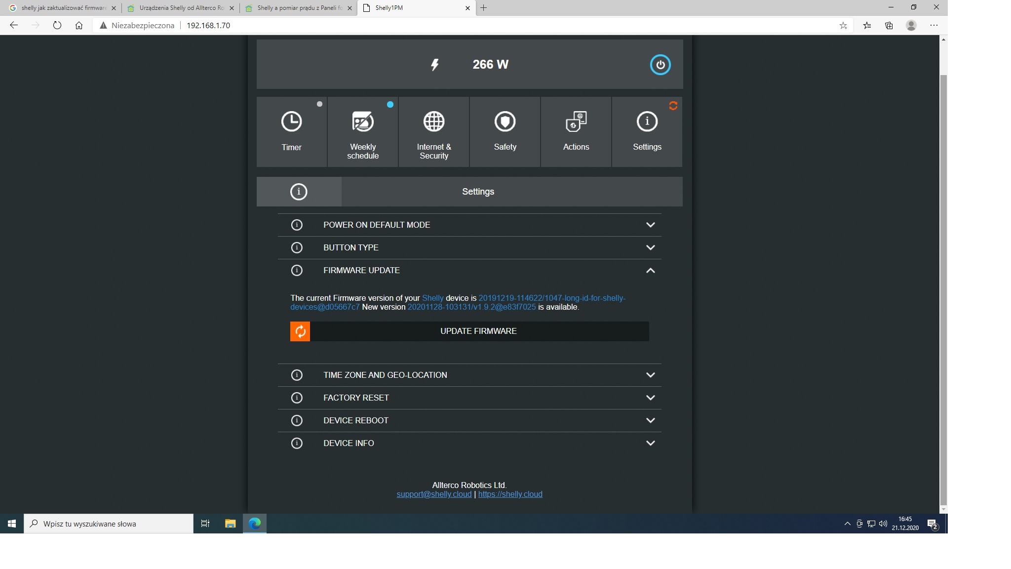

Posiadam od niedawna moduł Shelly1PM i jest nowsza wersja oprogramowania, ale moduł nie chce mi się zaktualizować. Tzn niby się aktualizuje ale nadal mam starą wersję oprogramowania. Ściągnąłem nawet plik na PC do aktualizacji ale nie ma łatwego sposobu żeby go zainstalować , przynajmniej mi nie wychodzi.
Czy jest jakiś sposób na aktualizacje?
Poniżej screen.
pzdr
Daniel
 shellypmaktualizacja

@doctorek78 u mnie w takich wypadkach pomaga przeniesienie modułu bliżej routera , albo na czas aktualizacji router bliżej modułu
mam taki jeden 1PM uparty i czasem dopiero za trzecim razem i po restarcie pokazuje że zmienił wersję

No i nic to nie dało. Przeniosłem listwę koło rutera. Resetowałem kilka razy i nic dalej pokazuje starą wersję i ze może się zaktualizować.
Ale kupiłem programator tylko że jeszcze z programatora nie aktualizowałem, jest jakiś łatwy poradnik?
