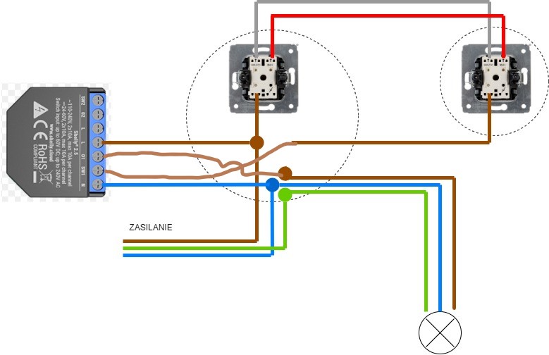

Witajcie,
Do istniejacej instalacji elektrycznej chciałbym dodać przekaźnik Shelly 2.5 by móc zdalnie sterować oświetleniem w pomieszczeniu, w którym zainstalowane są dwa łączniki schodowe pojedyncze, podpięte do jednego źródła światła.
O ile z aplikacją i zdalnym dostępem sobie poradzę, to potrzebuję wsparcia w temacie samej instalacji elektrycznej.
Instalacja wygląda tak:
  1. Zasilanie doprowadzone jest do puszki 1
  2. Z puszki 1 poprawadzony jest przewód do oświetlenia
  3. Do puszki 2 doprowadzone są przewody korespondencyjne.
  4. W puszce numer 1 podłączyłem zasilanie do Shelly.
I tutaj stoję w rozkminie teoretycznej. Nie bardzo wiem co odłączyć i do jakich styków Shelly podłączyć.
Podpowiecie?
(wizualizacja instalacji dolaczona)
 aaaa 2
Dodane : 11/12/2020 2:16 pm
Shelly 1 by to ogarnął. Generalnie przyciski powinieneś podpiąć do SW1 a lampę zasilić z wyjścia obok O1.

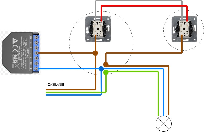

Musiał przyjść weekend i zwolniona głowa wymyśliła. Filozofii w tym nie ma. Zamiast fazę powrotną bezpośrednio do lampy łączyć, to wystarczyło to podpiąć pod SW1 i z 01 do lampy.
 ostatecznie
