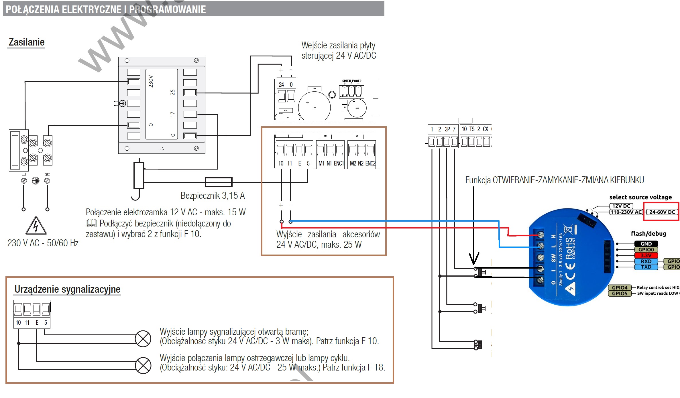

Cześć wszystkim, widzę, że mam dokładnie ten sam przypadek. Mam shelly 1 i zwykły kontaktron Satela. Przeleżało całą zimę i chciałbym to teraz podpiąc do sterowania bramą w Domoticzu. Niestety zamówiłem ze zmianą Softu na AFE zanim przeczytałem m.in ten wątek. Spróbuję wgrać Tasmote i powalczyć z w/w. ustawieniami...
Zanim jednak zacznę mam jedno dodatkowe pytanie: mam w centrali sterującej bramą wyjścia lampy sygnalizującej otwartą bramę (obciążalność styku 24V AC/DC - jedno 3W maks, drugie 25W maks). Są programowalne m.in w ten sposób, że lampa jest zapalona gdy brama jest otwarta lub jest w ruchu. Czy mógłbym jedno z tych wyjść wykorzystać zamiast kontaktronu? Wówczas miałbym wszystko w jednej skrzynce i nie musiałbym wyciągać tego kontaktronu gdzieś na zewnątrz.. Shelly mogę zasilić 12V lub 24 V DC. Mogę coś takiego zrobić?
Dodane : 09/04/2020 3:03 pm
Wpisów: 5323
Odpowiedz na pytanie brzmi oczywiście że możesz , przy zasilaniu śhelly napieciem 12 czy 24 V DC wejście SW w schelly aktywowane jest podaniem minusa zasilania , jeżeli to wyjście na lampę podawało by masę to nic więcej nie potrzeba a jak podaje plus na lampę to trzeba dodatkowy przekaźnik z cewką 24V a styki przekaźnika potraktować tak jak kontaktron.

Hm... Nie jestem pewien co podaje to wyjście i jak to zweryfikować fizycznie, ale raczej (-)? W załączniku podsyłam wycinek ze schematu z wklejonym podłączeniem shelly. Wydaje mi się, że wystarczy podłączyć SW w Shelly z wyjściem E lub 5 w centrali? Dzięki z góry za odpowiedź.

@bartolomeo wychodzi na to że jak podłączysz wyjście 5 do SW i aktywujesz F 10 w sterowniku bramy to nic więcej nie potrzebujesz .

Wielkie dzięki za rady! Działa.... Z lekkim opóźnieniem pojawia się prawidłowy status bramy, nie wiem czy to wina opóźnień w przekazie, odświeżaniu Domoticza czy jak, ale działa poprawnie 🙂
