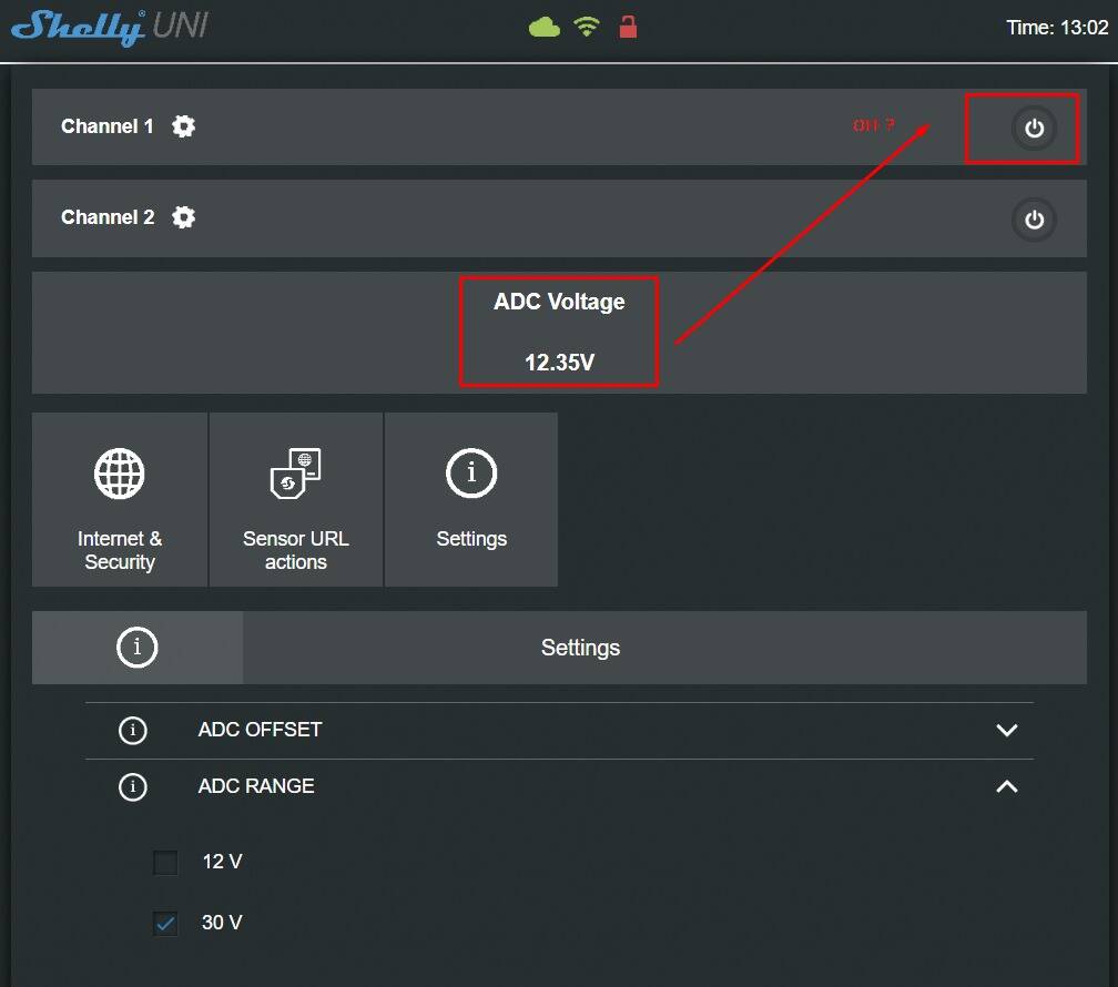

Dzień dobry,
czy ktoś ma Shelly UNI ?
Nie działa mi wbudowana automatyzacja na podstawie progów napięcia .
Utawiłem progi ale nie steruje wbudowanym przekaźnikiem.

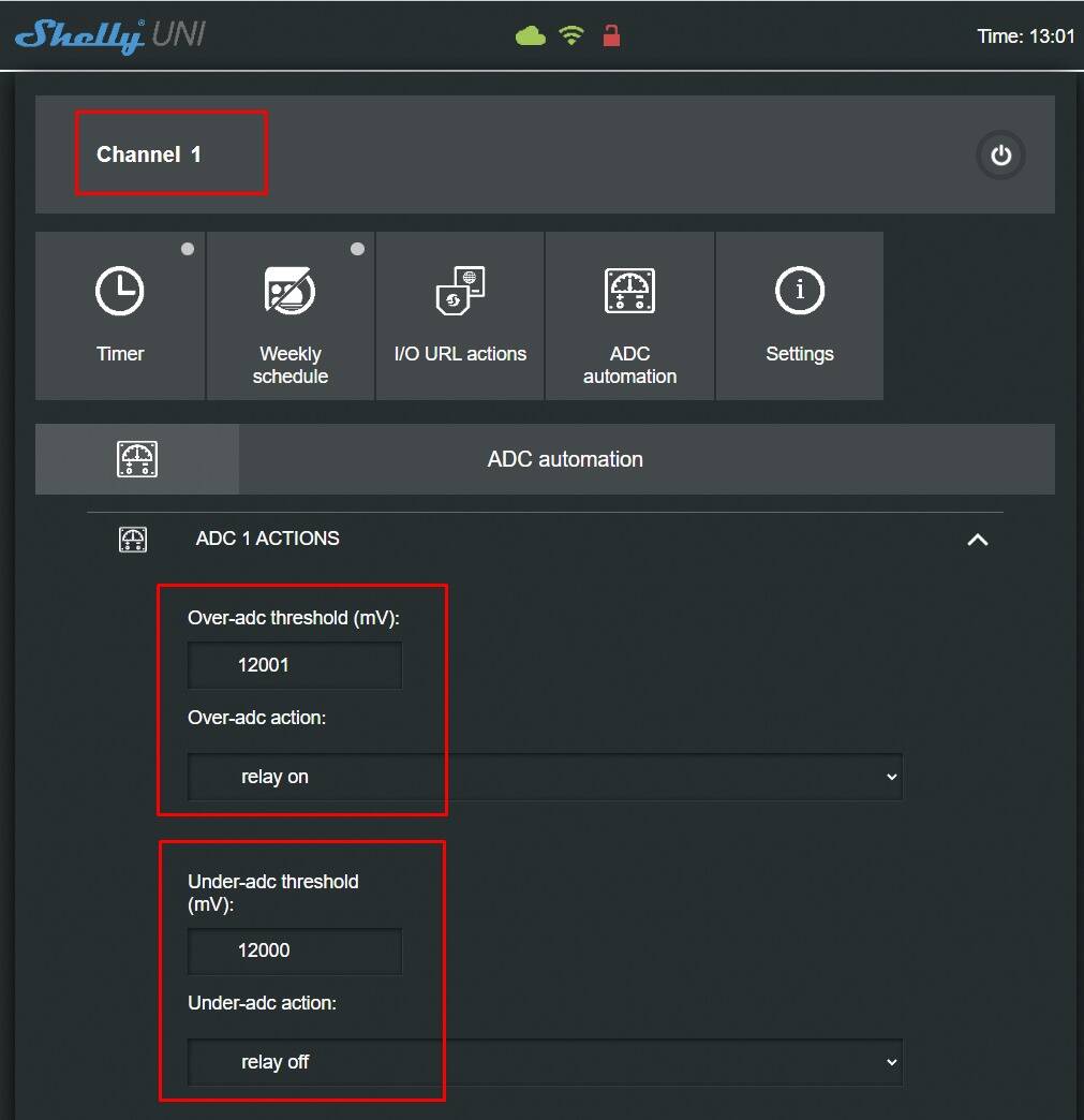

(@dareksin78)
Nie wiem jak wcześniej ustawiałem progi , ale jak daję większe różnice to działa poprawnie.

Dodane przez: @dareksin78
Przecież tak jak na tym Twoim obrazku to żadnych progów nie ustawiłeś! Co to za "progi" 12,00V włącz i 12,00V wyłącz ?
Bo jest je w stanie rozróżnić to i działa poprawnie.
