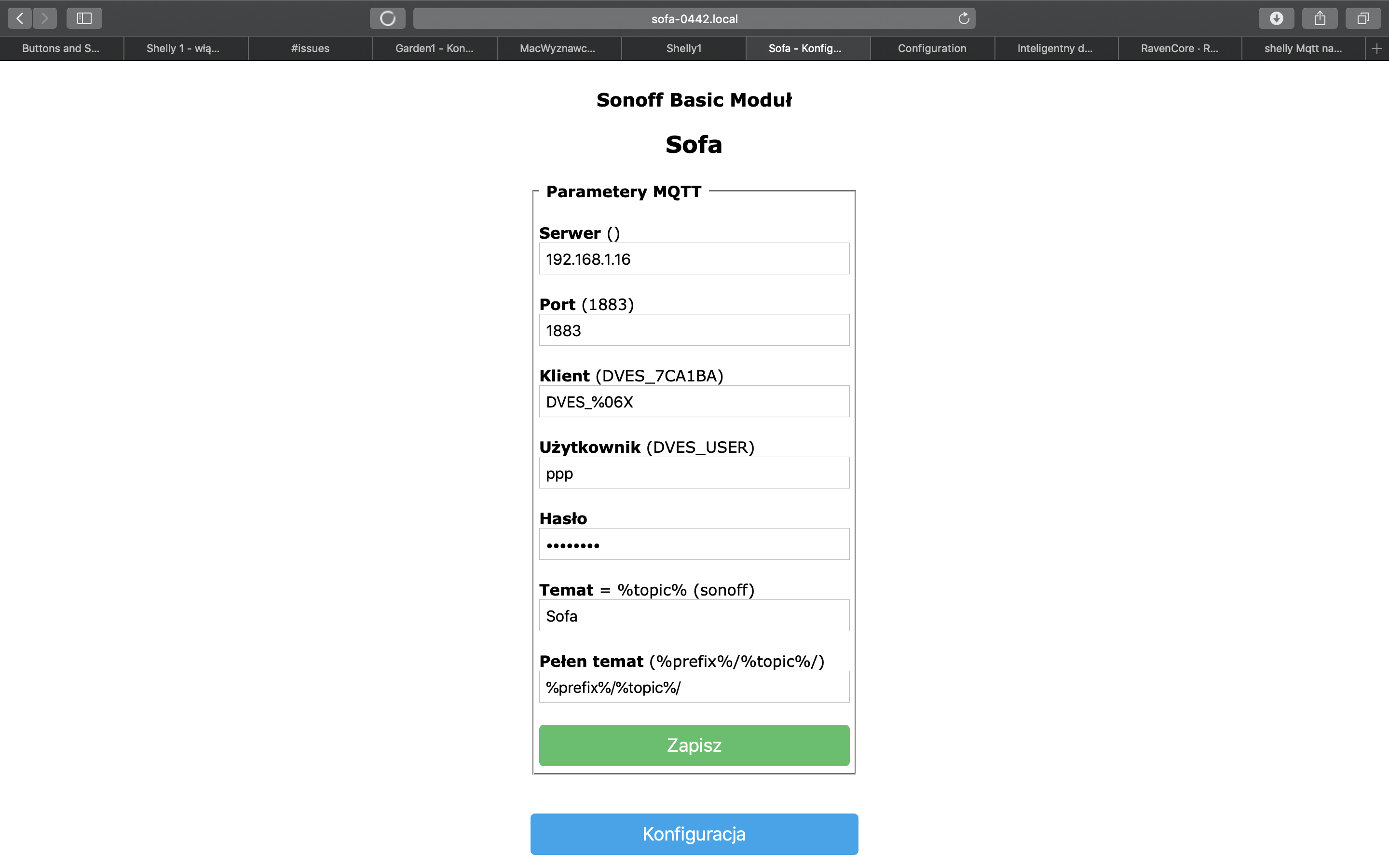

Dotychczas wszystkie sonoffy jakie zakupilem  to wgralem do nich  oprogramowanie  tasmota, łączyłem sie z mqtt przez tasmote  a do podlaczenia tego do homekita uzywalem tego pluginu  https://github.com/MacWyznawca/homebridge-mqtt-switch-tasmota
dotychczas ustawialem to w nastepujacy sposob
w pliku widac moje ustwienia w tasmocie
a tu ustawienia config z pluginu homebridge
"activityParameter" : "Online",
"activityTopic" : "tele/Sofa/LWT",
"startCmd" : "cmnd/Sofa/TelePeriod",
"onValue" : "ON",
"switchType" : "light",
"offValue" : "OFF",
"startParameter" : "",
"url" : "mqtt://192.168.1.16",
"password" : "ppp",
"topics" : {
"statusSet" : "cmnd/Sofa/power",
"stateGet" : "tele/Sofa/STATE",
"statusGet" : "stat/Sofa/POWER"
"accessory" : "mqtt-switch-tasmota",
"username" : "ppp",
"manufacturer" : "Itead",
"serialNumberMAC" : "00:01:94:07:4C:02",
"model" : "Sonoff WiFi",
"name" : "Sofa"
Zrzut ekranu 2019 01 7 o 23.45.54
Dodane : 08/01/2019 12:56 am
(@wroblewski6)
Wpisów: 3

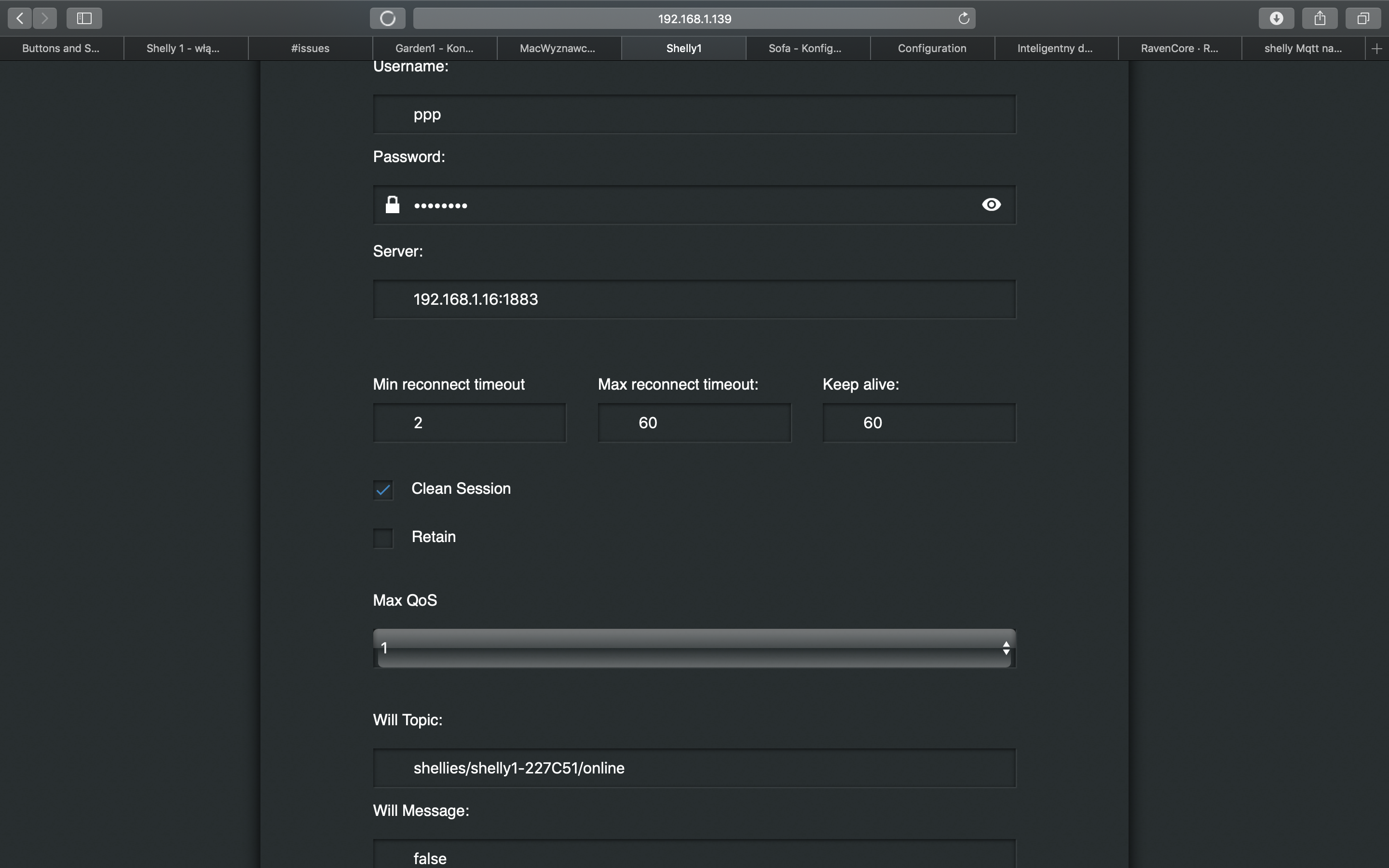

a tu dla porowniania w pliku ustawienia shelly z natywnym oprogramowaniem
a tutaj ustawienia pluginu, tylko nie wiem czy ten plugin nie jest zrobionhy tylko pod tasmote lub źle wpisuje topic lub coś innego
"activityTopic" : "tele/shelly1-227C51/LWT",
"startCmd" : "cmnd/shelly1-227C51/TelePeriod",
"onValue" : "ON",
"offValue" : "OFF",
"password" : "ppp",
"topics" : {
"statusSet" : "cmnd/shelly1-227C51/power",
"stateGet" : "tele/shelly1-227C51/STATE",
"statusGet" : "stat/shelly1-227C51/POWER"
"username" : "ppp",
"manufacturer" : "shelly",
"serialNumberMAC" : "56:01:94:07:4C:02",
"model" : "Shelly ",
"name" : "shelly1-227C51"
Przeszukalem wiele stron zagranicznych i nigdzie nie widze jakis wyjasnien jak uzywac mqtt natywnego a tym bardziej jak laczyc to z homebridgem , za wszelka strone był bym bardo wdzieczny.
