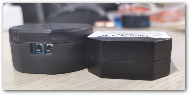

Poszperałem trochę i już wiem więcej , jest mniejszy od poprzednika , ma wyprowadzone piny do programowania , przycisk reset z diodą LED i co ciekawe ma odseparowaną od laminatu antenę WIFI .
Kilka fotek jak to wygląda
Shelly 2.5vs2

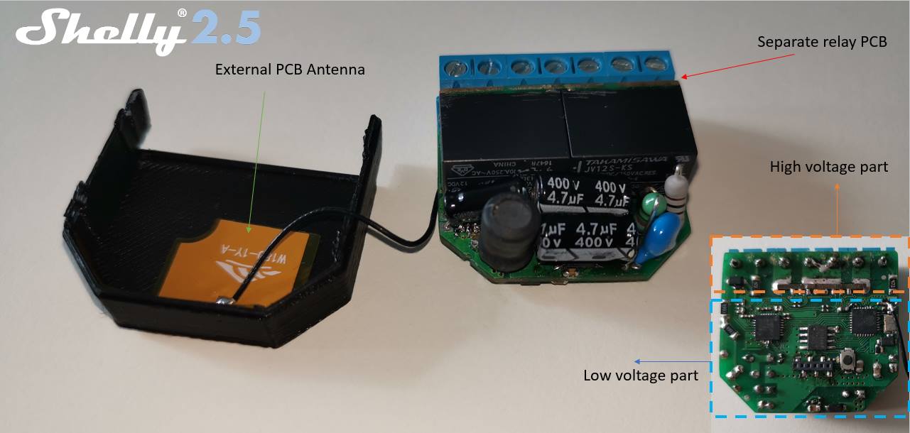

Dla tych co nabyli Shelly 2.5 polecam obejrzeć. Wada fabryczna w tych modułach !!!
https://www.youtube.com/watch?v=TTwb_0q8_Bk
Dodane : 19/04/2019 8:10 am
Wpisów: 5323
Fakt z jedną partią tych modułów dali ciała , ale stanęli na wysokości zadania , dzwonią do ludzi , którzy kupili i proponują wymianę z darmową wysyłką , ja akurat trafiłem na tą wersję , ale przełożyłem antenę na obudowę od strony elementów i po sprawie. Teoretycznie wystarczy przyciąć zbyt długie nogi od kondensatora i AKR , ale bezpieczniej przenieść antenę .
Dodane : 19/04/2019 1:15 pm
lukas121
(@lukas121)
Wpisów: 543
Tak tam ciasno na płytce że nie udałoby się wcisnąć anteny ceramicznej?
