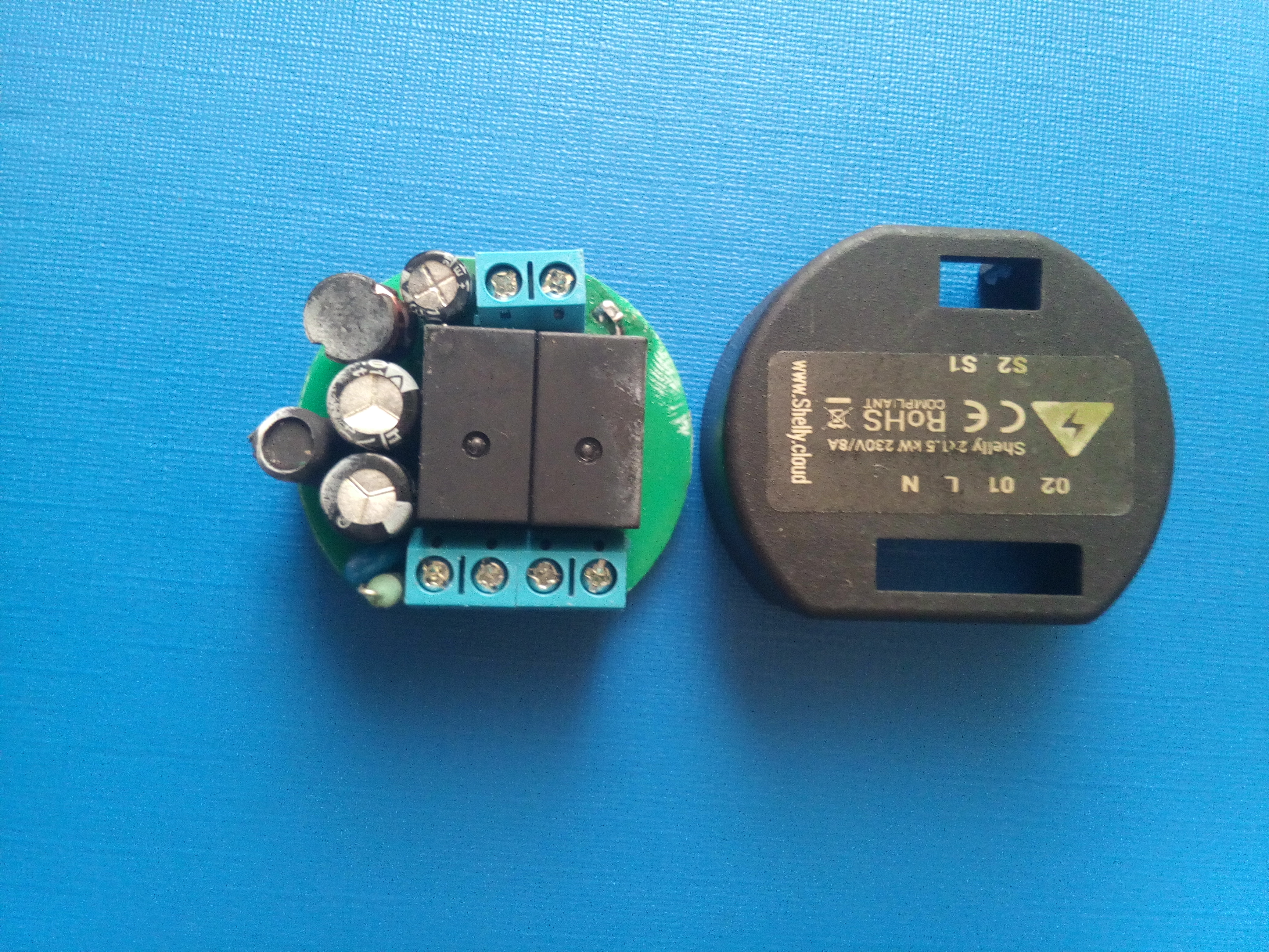

Odebrałem swoje Shelly 2 i bez dłuższego zastanawiania się zabrałem się za rozbieranie obudowy co wcale nie jest mocno kłopotliwe . W moim przypadku nóż do tapet , krótka chwila i moduł wygląda tak jak na foto
Shelly2 rozebrany
Obudowa praktycznie nie ucierpiała więc po wgraniu softu spokojnie można złożyć to w całość używając punktowo kleju, lub silikonu.
Dostęp do potrzebnych pinów nie jest może idealny, ale są one wyprowadzone i nie trzeba nic lutować do samego ESP.

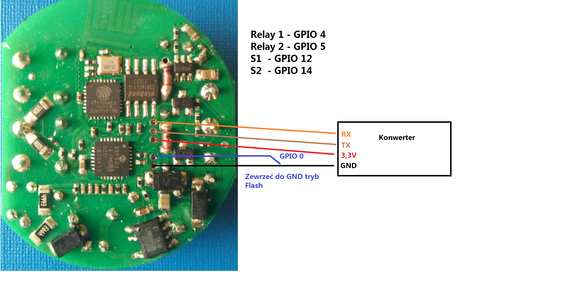

Poniżej zamieszczam fotkę z opisem , którego nie ma na laminacie i opis GPIO
Shelly 2
Testowałem firmware ESPEasy , Tasmota i Supla , na wszystkich trzech działa bez problemów , przy Tasmocie jako bonus mamy pomiary Zużycia Energii.
AFE nie wgrywałem z wiadomych względów ( nie zadziałają przyciski ) , ostatecznie zostawiłem Suplę z Multiboard - rolety i moduł działa z Domoticzem obsługując  roletę  w Salonie
Liczę jednak że do wiosny przeflancuję tą Suple na AFE.

jak zewrzesz 3,3V z GND to dalej już może być za późno 🙂 . Nie wolno tak ! Zwierasz GPIO 0 z GND podłączasz konwerter do portu usb i rozwierasz GPIO 0 od GND a potem wgrywasz soft
