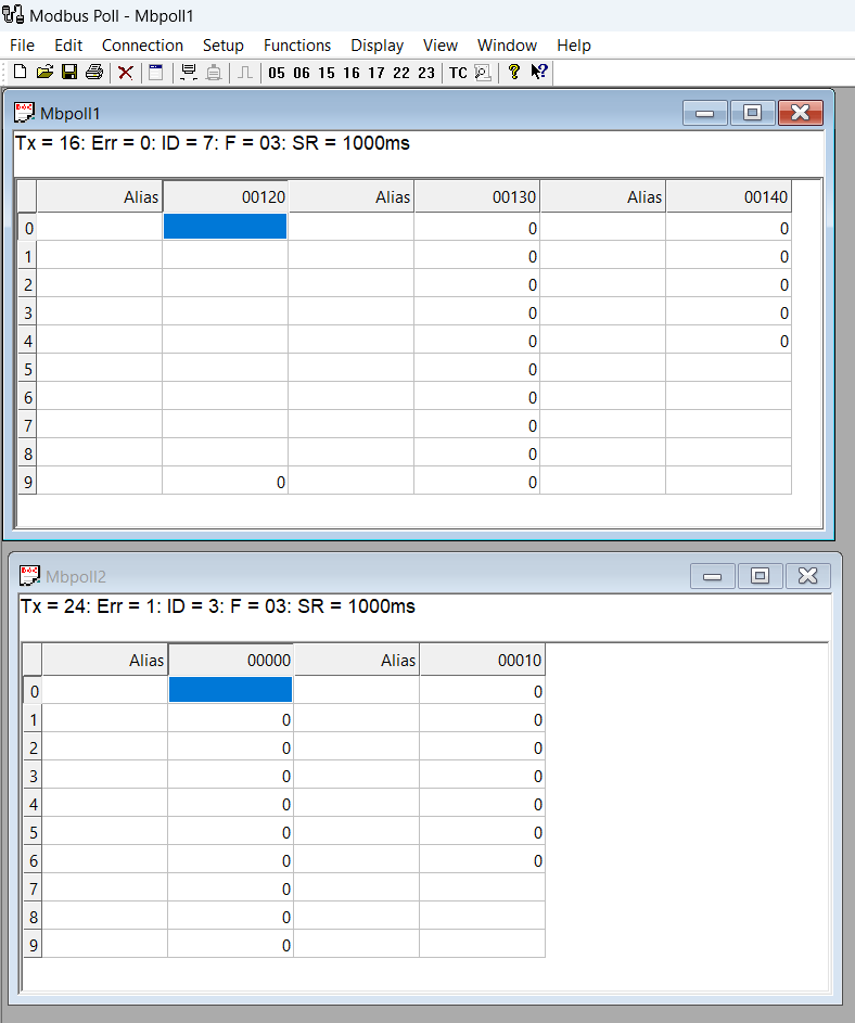

Co do komunikacji z innego softu do obu "na raz"
modbu
Czytanie rejestru F03 z modułu ID3 i modułu ID7

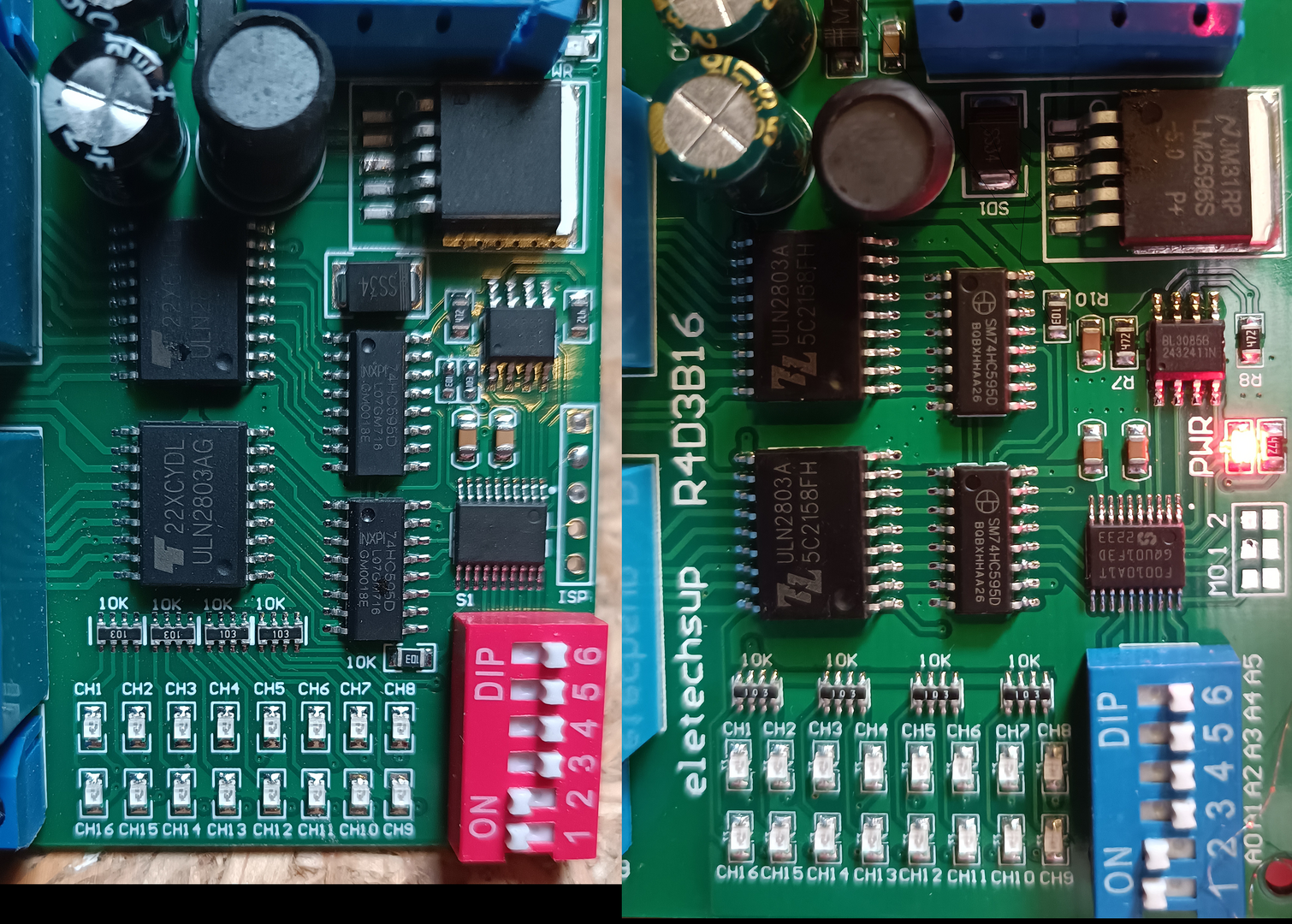

Przesyłka dotarła. Szybka podmiana i testy. Na chwilę obecną po 48h wszystko śmiga dziś może dołączę 3 moduł i zobaczę czy dalej będzie ok.
Czyżby powodem problemów był niedopracowany soft?
poniżej wrzucam foto z porównaniem modułów. Sprzętowo różnica kosmetyczna ale programowo.... wszystkie problemy znikły.
Skrypty w OH nie zmienione odpalone i od razu wszystko ruszyło i po prostu działa.
pk

@szpila86 to, że płytka wygląda tak samo lub bardzo, bardzo podobnie nie znaczy, że producent jest ten sam. Chiny to królestwo kopii, więc bardzo często dobre produkty, które zyskują popularność są powielane z różnym skutkiem. Nawet kupując od tego samego sprzedającego na Ali, nie można mieć absolutnej pewności, że kolejna sztuka będzie taka sama jak poprzednia.
Dodane : 27/12/2023 7:02 pm

Wystarczy drobną zmiana w sofcie płytki...
